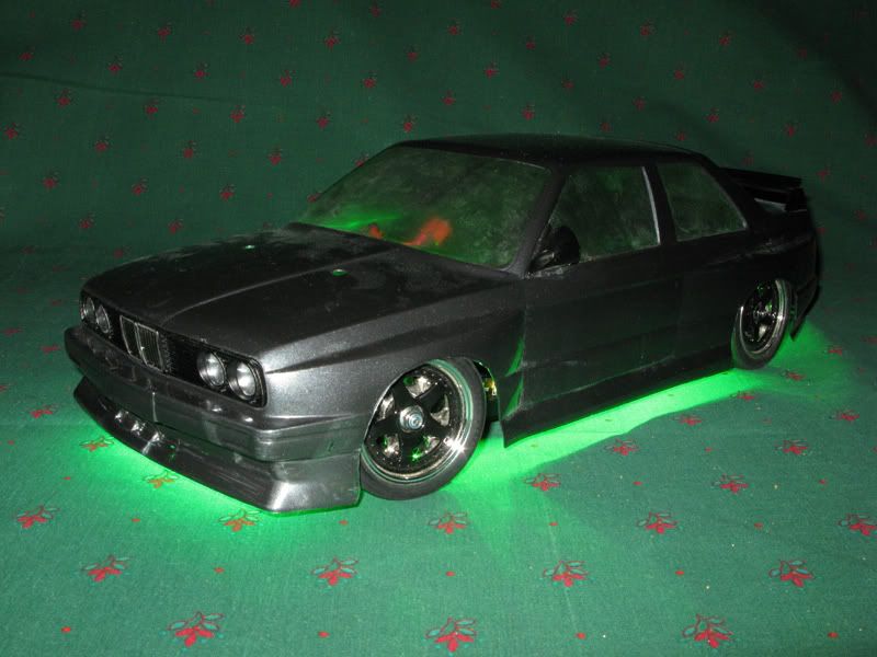

Tänään käynnissä on ollut alustavalojen asennusta...  Autosta tulee siis tummanharmaa, tummanvihreillä alustavaloilla, angels eyet TOTTAKAI, ja mahdollisesti muuta mukavaa, kuten tulta lyövät pakopiiput, valosarjaa, stroboa.....  :mrgreen:
Laitan kuvia kun saan jotain valmiiksi!
« Vastaus #847 : 25.12.09 - klo: 19.21 »
Hehhee... pientä näpertelyä harrastanu tossa bimmerin kanssa, ja tämmöiseltä näyttää tällä hetkellä:
Otin avout 50 kuvaa jalustalta eri valotusajoilla, salamatehoilla jne.... ja yhtään kunnollista kuvaa en onnistunut saamaan, tuo kuitenkin siedettävin...
Koppakin ihan pöllyssä  :mrgreen:
Osa valoista pääsee nyt heijastamaan myös ylöspäin valoa, tämä korjaantuu kyllä kun näpertely jatkuu...

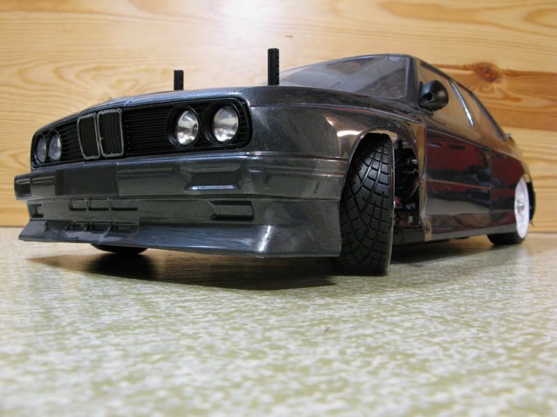

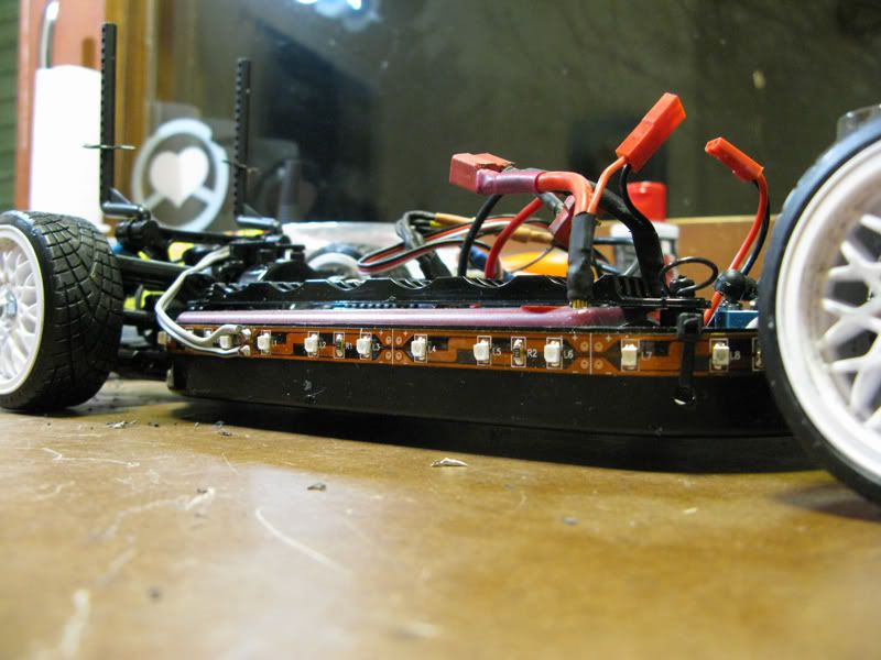

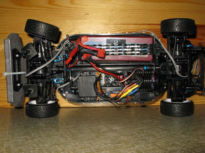

Oma TT01 driftaa ihan ok, muttei 17,5 -lankainen oikein riitä viemään kun renkaat pidottuu.... (SP:n joku combo, 3000kV kone)
Alustavalosarja otti hieman hittiä kokeilussa, pitää tinailla pintaliitosledejä takaisin...  :mrgreen:
Säätöinä on edessä spooli, takana vapaa diffi.  Keulilla oli toistasataa grammaa painava punnus puskurin päällä. Ilman painoa tuppasi puskemaan liikaa.
Iskareina on 3racing Minin modatut iskarit (etuiskarit ovat minissä lyhyemmät - otin stopparit sisältä pois, ovat nyt kaikki samanlaisia keskenään).  Öljyinä 30 ja vakiomännät.
Haritusta on aika paljon, kuten kuvat antavatkin ymmärtää.
Renkaina oli HPI:n kuviolliset T-driftit, tuntui et noi superdriftechit pidottuivat välittömästi, ja olivat pitävämmät.
Kuvaa:
Tuon näköistä TT01 nyt pitää sisällään
