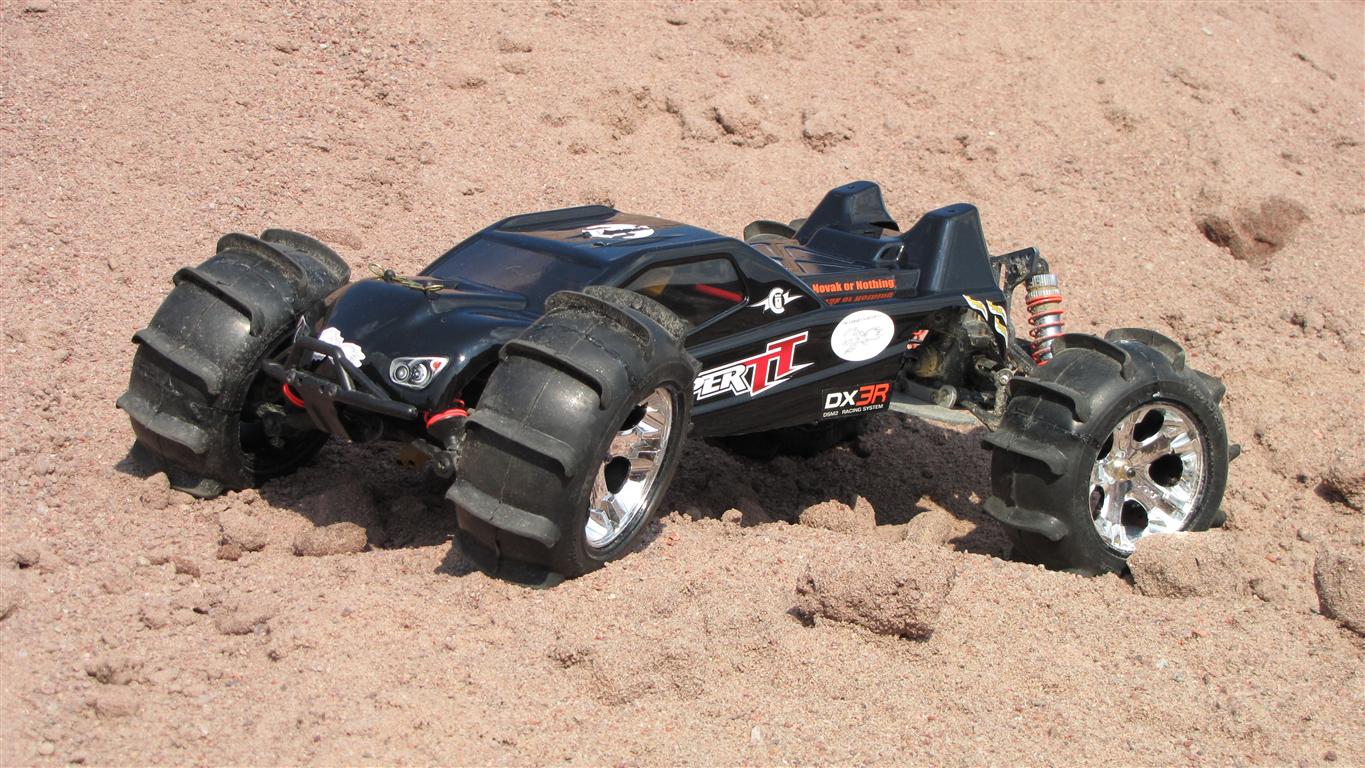

Nikkaroin Hyper 10TT tekniikalla olevan foffarin. DIY pohjalevy taivutuksilla sen vuoksi, ettei jää helposti mahasta kiinni. WB on nyt 32-33cm. Vanteet on jotkut Jaton 2,8". Renkaina on panther paddlet, joiden halkaisijaa suurensin leikkelemällä toisista panthereista palaset. Liimasin ne tällä liimalla. On muuten sitten ihan kipeetä tavaraa. Kuivuu heti ja liimaa järkyttävän tiukkaan.
Ihan kivasti eteni rinteessä. Täytyy varmaan tehdä vielä tämän vuoden puolella toinen kappale näitä.
Ei scalemainen, mutta eipä luokkakaan mikään scale ole.
