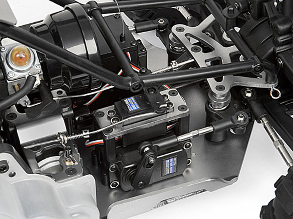

Elikkäs tuli hommattua Maverick Blackout MT V2 1/5 monsteri. Ongelmaksi kuitenkin ilmeni että auto ei käynnisty millään. Ollaan kokeiltu että kone saa bensaa, kipinä tulee "kokeiltiin vielä toisella puolalla + tulpalla jolloin kipinä vaan parani", pakoputki zekattu, kaasarikin tuntuisi toimivan normaalitapaan, ilmanputsari katottu + kokeiltu vielä ilman putsaria, sylinteriin kaadettu bensaa, sylinteriin + kaasariin ruiskutettu "käynnistys sprayta", kokeiltu kaasarin tehdas säädöillä + muilla säädöillä, sylinteri otettu irti ja siellä ei näkynyt jurmuja eikä sen kummemmin männässäkään eikä männänrenkaassa, bensana käytetty teboilin pienkone 2-T bensaa. Alkaa meikäläisellä konstit loppumaan. Puristuksia tuntui olevan hieman vähänlaisesti mutta mitään ilmavuotojakaan en havainnut. Tiivisteet oli ok ja osat tiukasti paikoillaan ennenkuin aloin autoa purkamaan. Nyt olisi hyvät vinkit tarpeen, Ei viitsisi alkaa lähettämään autoa takaisin britteihin koska se maksaa n. 100-150e koska HPI ilmoitti että vaikka auto on käyttämätön ja he ovat myynneet tässä tapauksessa risan vehkeen niin se on sitte kuitenkin kuluttajan homma hoitaa auto takasin heille jos on tarvis.

Sit toi kone on joku kopio cy:stä, ja kaasari varmaan samaa kopiota kopion kopiosta, mut kyllähän tuo pitäisi
käyntiin lähteä..
L ruuvi säädä kiinni asennosta auki niin, jotta ruuvaat 1,3 kierrosta ja H ruuvilla ei ole väliä tuohon käyntiin lähtöön, mutta ruuvaa se 1,5 kierrosta auki.
Tsekkaa bensaletkut, voi olla väärinpäin, eli kaasarille tulevat vaihdat paikkaa.
Tämän kuvan mukaan tuo menoletku on musta.
Ja kuten sanoin, tuo kaasari on vielä kopio siitä hpi:n wt-668 kaasarista.
Tiedä vaikka se on baskana jo valmiiksi.
Irti vaan ja purkuun, tsekkaa onko kalvot ehjänä.
Noihin saa noita kalvosarjoja moottorisaha kaupoista jne missä pienkoneita on.
Tai rcautot.fi.

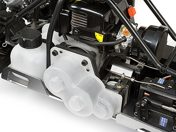

Ja sellasen huomasin muuten nyt tosta kuvasta, että tuo tankinkorkki on tiivis ku neitseen reikä.
Eli se tekee tuosta tankista alipaineisen, ei tule bensaa kunnolla kaasarille kun se imee kaiken takasin.
Pieni reikä korkkiin voisi auttaa.
Sit sihen nippa ja letku, jotta ei mene kakkelit tankkiin.
Ja jos oikein tarkkaa kuvaa katsoo,niin saattaa siinä korkissa nähdä pienen reijän . . .   eipä se reikä ole iso bajan korkissakaan.Kai valmistajat jotain ovat ottaneet huomioon tehdessään autoa,perus asiat sentään toimis.
