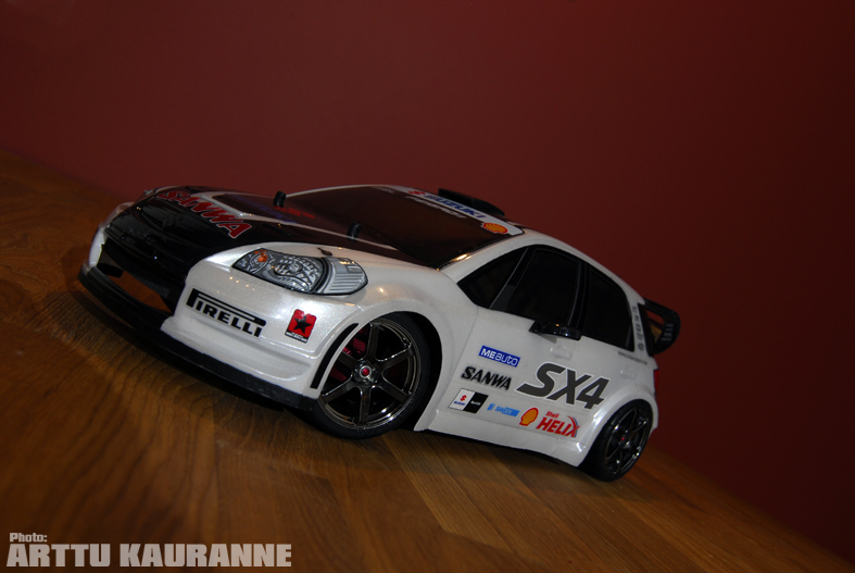

« Vastaus #281 : 27.10.08 - klo: 11.51 »
viikonloppuna sähköt kiinni ja tunnin testi.... kulkihan se, kuhan pitoa olis vaa ollu; duunin parkkihalli ja maalattu lattia.
Tekniikka: Novak Velociti 4,5 Brushless, Speed Passion GranTurismo v1.1 Brushless ESC ja LiPo.
Kori on aika Rallycross henkinen, ei niinkään WRC.

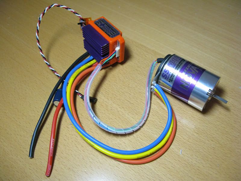

Nyt on kokeiltu LRP Sphere / vector x11 5,5T -yhdistelmää...  noparin vaihdoin mamba maxiin, totesin että on syvältä koko laitos (tai sitten en vaan osaa)...
Siirryin Novakin sensorilliseen Comboon, SS+ -nopari ja SS5800 -mottiin. Toivotaan että tällä kertaa TT kulkee halutulla tavalla.
