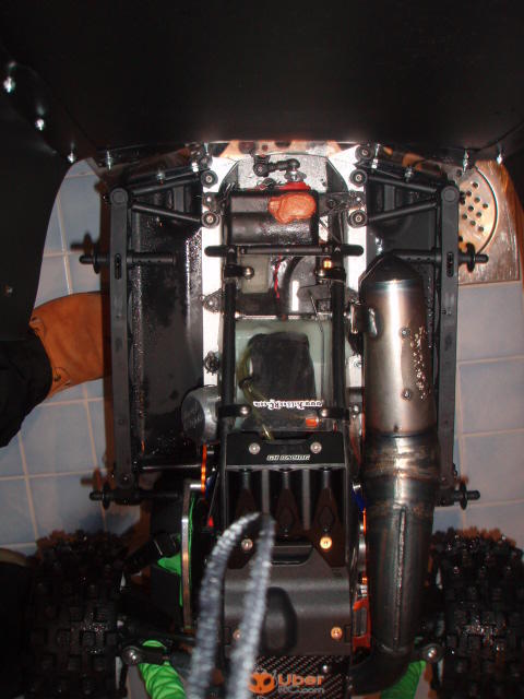

helsingissä asustelen mutta nytten tuossa kun  mallailin putkea paikoilleen niin huomasin että eihän tuo mene paikoilleen  etupäästä  :shocked:   vaan pitää vissiin alku käyrää ruveta taivuttamaan  :undecided:

Kui niin ei mee paikoilleen?
Onko sulla pro vai bigbore malli?
Mulla on toi pro, ja näin hyvin mahtuu mun bajatsoon toi putki.
Tuo puutarhaletkun pätkä pakoputken poistoaukosta on jo aikoja sitten korvattu kunnon silikoni tuubille.
V..u miten kallista sekin letku on, 10cm pätkä maksoi jotain 10€.. :shocked:
Vs: projektit
« Vastaus #126 : 22.04.12 - klo: 17.22 »
Se ite putki tulee sen pakokäyrän päälle jonkin matkaa, joten älä ihmeessä taivuttele sitä putka piloille.
Se pitää ujuttaa sinne ja saada toikin silari siihen väliin mahtumaan.

mulla näyttäs olevan tuo alkukäyrä huomattavasti pitempi kun sulla  :grin:  mulla on tämä vaimennettu putki http://www.davesmotors.com/s.nl/c.885035/n.1/it.A/id.6554/.f
« Viimeksi muokattu: 23.04.12 - klo: 00.16 kirjoittanut BeAsT »
Vs: projektit
« Vastaus #128 : 23.04.12 - klo: 08.50 »
No toi ei ole sit pro putki.
Pro putkessa on toi victoryn logo mm.
http://www.oneillbrothers.com/rc-car/pipes/victory-silenced-side-mount-pro-pipe.html

jahas eli putki myyntiin  :undecided: mahtuisko jari se sun putki tuohon?
Poissa JariV
Vs: projektit
« Vastaus #131 : 23.04.12 - klo: 10.46 »
Ainakin yksi kohta tarttis muutoksen. Eli toi tuki mikä tulee sieltä pohjalevystä tähän muoviosaan joka tukee iskaritornit ja ylätukivarret niin se pitäs muuttaa 5B:n tukipaloille. Muuten näyttäs siltä että vois jopa mahtua.
Eli noi pitäs laittaa tilalle:
