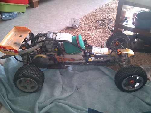

Kuvassa on ... helkkarin siistit renkaat. Noissa renkaissa on ollut varmasti kova homma?
Noi eturenkaat on työllisyystasoa 22h/pari. Olen kylläkin siirtymässä eturenkaissakin isompinappulaiseen kumiin ja M3-piikinkokoon, on vähän turhan piiperrystä tuollainen M2. Toisessa kuvassa M3-koon kova pulttipiikki sekä 1/2" Kold Kutter.

Kuvassa on aika pätevän ja fiksun näköstä suojausta ja helkkarin siistit renkaat. Noissa renkaissa on ollut varmasti kova homma? Hittoku ite on niin laiska, että en jaksa kumpaiseenkaan bajaan rakentaa suojausta tai kunnon renkaita, mut ilmeisesti 5T on helpompaa ja viisaampaa tehdä talvi ajoon?

Joo, tarkemmin kön kattoo... tosiaan fiksu suoja, mitä ainesta ? ihan vaan et pitääkö kans  :wink:

Jos tuo on suoja kangasta ja tilkitty muualtakin kun tuosta päältä, niin luulisi, että kaasari pysyy sulana moottorin kehittämän ilman ansiosta?

Jeps, mitä sanoo ite insinööri  :lol:
Se on trikoota, sellaista joustavaa kangasta, josta tehdään esim. T-paitoja. Vaimo tyrkkäsi käteen ja sanoi kokeile vaikka tätä. Ylhäältä ruuvattu kattolevyn ja tulpansuojan alle, alareunoissa korin alla + korinkiinnitystapeissa + edessä orkkis muovisen kaarituen juurissa nippusiteellä. Että pitääkö? "Vaikka myrsky ulvoo ulkona, on lämmin sisällä...", kaasutin ja ilmanputsari täysin sulat ja kuivat, ihan sama kuinka paljon lentää lunta katon yli. Mutta ei toi huppu yksin sellaista autuutta tee. Lisäksi on tyköistuvat DIY-alakatteet ja konehuone takaa tilkitty retkipatjan palasilla siten, ettei takakauttakaan lumi pääse. Toi kangas myös hengittää = antaa ilmaa läpi moottorin käyttöön. Eikä siinäkän vielä kaikki...Mootorin jäähdytysilman otto väsätty siten, että flekti ei ime lumipölyä eteenpäin roiskittavaksi eli sytytyshäiriöiksi ja kenties kaasuttimellekin.
Kuva on tämän vuoden viimeisestä ajosta kesärenkailla. Toi huppu oli kyllä helppo ja halpa, taisi mennä vain reilu tunti sen väsäämiseen. Viime talvelta jo hyvät kokemukset.

No niin, saatiin insinööri tähänkin hommaan. Tätähän me porukassa kokeillaan perskeles  :p
DIY-jääratarenkaat (taka) noilla kovilla pulttipiikeillä n. 22 tuntia työllisyyttä. Eto pelit, yksi rengas 80g kevyempi kuin Kold Kutter -versio ja sekin vähempi massa sijaitsee pienemmällä pyörintähalkaisijalla. Parempi ajettavuus. Nämä vain jäälle, ei kantsi tylsyttää maapohjalla. Ja konetehoja on parasta olla vähintään 3hp, jotta voi perää heitellä oman mielen mukaan...
