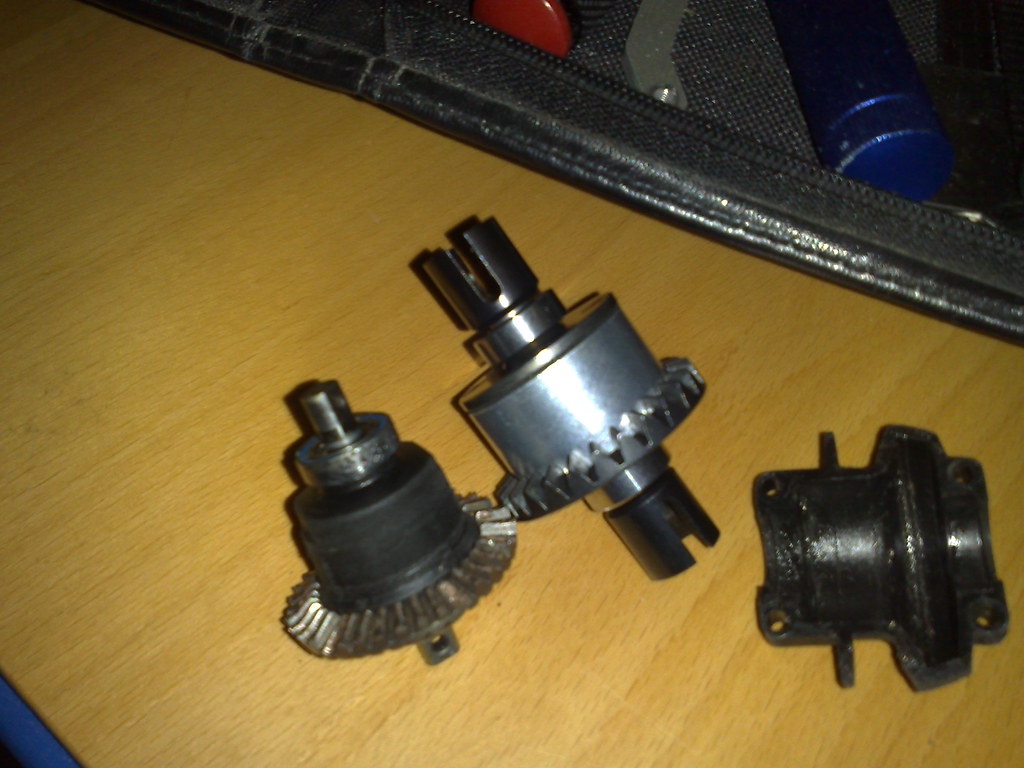

Otin piene fiilistelykuvan, vanha vs uus diffi.
Onhan niissä kieltämättä hieman kokoeroa.  :grin:
Torseniakin tuossa jo hieman pyörittelin, suht simppeliltä hommalta senkin modifointi näyttäs.
Onneksi on nitro revon keskidiffi tuossa ylimääräisenä, siitä ainakin saa ylostulot torseniin.

Sellainen ero tuossa on aluperäiseen diffiin, että sen alkuperäisen saa ulos ottamalla vain pohjalevyn/rungon irti bulkheadeistä, mutta noiden järeämpien diffien ulos saaminen edellyttää myös bulkheadien purkamista auki. Kannattaa myös nähdä vähän vaivaa tuon diffin tilan tiivistämiseen, sillä sinne tuppaa kertymään hiekkaa, joka näyttää kuluttavan sitä RCM:n diffikoteloa. Tiedä sitten onko sillä mitään merkitystä, mutta se kotelo on paikoin niin ohut, että ei hirveästi ole mielestäni varaa kulua.
Jos olet laittamassa tuota HongNorin/Ofnan torsenia eteen tai taakse, niin sitten tulee haasteita. Traxxasin omat vetarit on liian lyhyet torsenin kuppeihin ja kun ne kupit on osa ulostuloakselia, ei niiden vaihtaminen ole ihan triviaalia. Toinen haaste on tuon torsenin oikea toimiminen eli laakerit on syytä pitää puhtaana ja voideltuna, jotta pyörimisvastus ei kasva liian suureksi. Revon renkaat on yleensä sen verran suuremmat, kuin sen krossarin johon tuo on tehty, että pelkästään hitausmomentti meinaa jo olla liikaa tuolle torsenille. Kun kaikki pyörii hyvin, niin lopputulos on kuitenkin palkitseva.
Minkäs diffit noi kiiltävät harmaakuoriset on, kun on noin muhkean kokoinen hammastus?

Taitavat olla cenin diffit.

Cenin diffit on, itseasiassa GST 7.7:n.
Torseni on tulossa keskelle.
Tuossa jo hahmottelin tuota torsenia, ja aika helpolla sen taitaa saada modatuksi.
Eli, kun jo mainitsin on ylimääräisenä nitro revon keskidiffi, siinä on n 3-4cm pituset ulostulot.
Niistä saa tehtyä torseniin uudet ulostulot. Torsenin omien ulostulojen rattaat on pyöreässä akselissa mikä on vaan molemmin puolin kevennetty ja E clipsi vaan päässä pitämässa rojut kasassa.
Ja tuohon torseniinkin saa hieman lisää vauhtia, kun omat diffien välit on 2.8 (13/43) ja cenin on 3.3 (9/26).
Ei sinänsä, tuskin tämä kuitenkaan ihan läpihuuto juttu on.
Cenin pinioni on 8mm, trx taasen 6mm, eli tällekkin pitää jotain keksiä.
Ja ulostulotkin on kupit. Meinasin kokeilla niitä tehdä 6mm HSS poranteristä/teetättää ?

Edittiä: Sen verran tuli matkalla muutoksia, kun tuli nämä cenin diffit myyntiin ni, ensimmäinen visio/ajatus oli laittaa jokapaikkaan nuo torsenit.

sjos: Hienoa, jos sulla on välineet, joilla tuo torsenin ulostulon tekeminen on "vaan". Se akseli on rattaiden ulkopuolelta ohuimmasta kohdasta vain 3 mm paksu ja ihan mistä tahansa räkäraudasta se ei kestä. Minulla ainakin oli haasteita tehdä siitä sen verran mittatarkka ettei turhia välyksiä ole, mutta jotta kaikki toimii. Mutta jos tuo tulee keskelle, niin eivän sun mitään ulostuloja tarvitse vaihtaa. Laitat traxxasin teräskardaanin, niin eikös siitä ole toisessa päässä dogbone ja kuppi. Sehän on siinä.
Jos vaan on materiaalia kardaanin päässä, niin suurentaa 8 mm:iin sen reiän. Toinen vaihtoehto on RCM:ltä Revo drive shaft coupler sinne etu- ja takadiffin päihin kardaania. (Mulla on kaksi ylimääräistä käyttämätöntä)
Mielestäni sillä torsenilla ei tee takana yhtään mitään. Keskellä se estää keulimista ja edessä sen kanssa saa auton yliohjaamaan kaasulla. Sen jälkeen ei ole ollut ongelmia kääntymisessä kun torsenin laittoi eteen.

Nyt hokasin vasta, ettei noille e/t diffien ulostuloille mitn tartte tehä kun on trx:n teräs vetarit. Nehän on juurikin sisäpäästään dogbonet.
Tosin RCM:llä on ainakin ollut noita ulostuloja, tiedä sit saako enää.
Ja niin halvat ettei kannata tehrä http://www.rc-monster.com/proddetail.php?prod=RCMdiffshaft.
No sitä viisastuu tuon keski härvelin kanssa, kun ottaa ja purkaa laatikon pois ja sommittelee sitä torsenia sinne.
Taytyy kaivella tuota trx foorumia siellä oli joku väsännyt tämänkin jo.

Mulla on Monster Combo tuossa omassa Revossa ja nuo RCM:n ulostulot menivät rullalle sillä ja sen seurauksena diffin sisältä rattaat sileäksi. Tein 6 mm:n HSS poranterästä omat ja ne on kestäneet moitteetta, samoin diffin sisuskalut sen jälkeen. Jotkut terät on liian kovaa, että niihin saisi porattua tarvittavat (muistaakseni) 2,5 mm:n reiät, mutta Tarjoustalosta sai eurolla sopivaa materiaalia, johon pora pystyy ja joka silti kestää.
Edit: Ei siis itsellä riittänyt diffien ulostulon kupissa syvyys, vaan Revon teräsvetari putosi sieltä ulosjoustossa. Vetareiden mukana tulevat kupit on syvemmät ja takana on käytössä ne. Edessä itse tehdyt, jotka samaa palaa torsenin ulostulon kanssa.

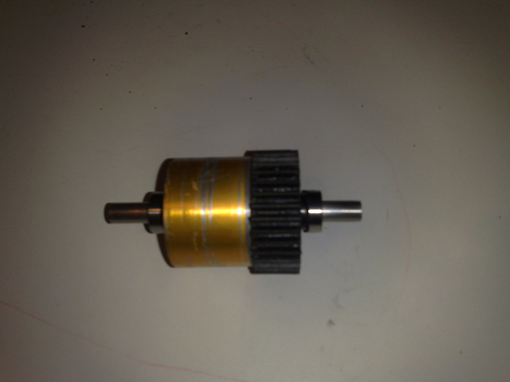

Sainpas tänään hieman tuota torsenia etiepäin.
Ois saannuvalmiiksikin, mut on sorvissa muutaman kumpin heitto, enkä viittiny alkaa korjaamaan.
Täytynee viiä tuolle tutulle sorvarille, ni saa tehdä ulostulot loppuun.
Löysin 6mm rosteri tankoakin miljoona varastosta, nin päätin siitä tehdä noita ulostuloja.
ns Spurri on valmis, eli tein torsenin kuoreen 4kpl kiinnitysreikiä. Nätisti mahtuu tuonne lodjun uumeniin.
Tässä on nyt itse tuote..

torsenista:
Mitäs liukasteita sinne kannattais lirutella ? Merkkiä ? Mallia ?
Soitin purkin omistajalle ja kysäsin, mitä siin oli: Teboil EP SAE 75W-90

Ei ehkä öljypohjainen kuitenkaan ole parasta tuonne, jos pitäisi toimia kylmässä ja kuumassa samoilla litkuilla. Silikonipohjaisia olen laittanut joka diffiin, kun noita on kotona aina 10 wt iskariöljystä lapioitavaan Kyöstin 500 000 wt diffilukkosilikoniin. Ensin mainittu on vähän vettä sakeampaa ja viimeinen valuu vain aavistuksen nopeammin kuin ikkunalasi.
Tietty yksivaihtoehto on laittaa sinne ihan Ofnan torsenöljyä, tiedä sitten minkä pohjalta se on tehty. Toimivaksi on osoittautunut sekin.

Miksi sinne ei voi laittaa sitä alkuperäistä HongNorin torsen öljyä jota tulee uuden torsendiffin mukana?

Ofnan tai HongNorin sama asia.

Moon käyttäny torseneissa 1:1 lootaöljyä.
Ei maksa montaa euroa, litralta...
