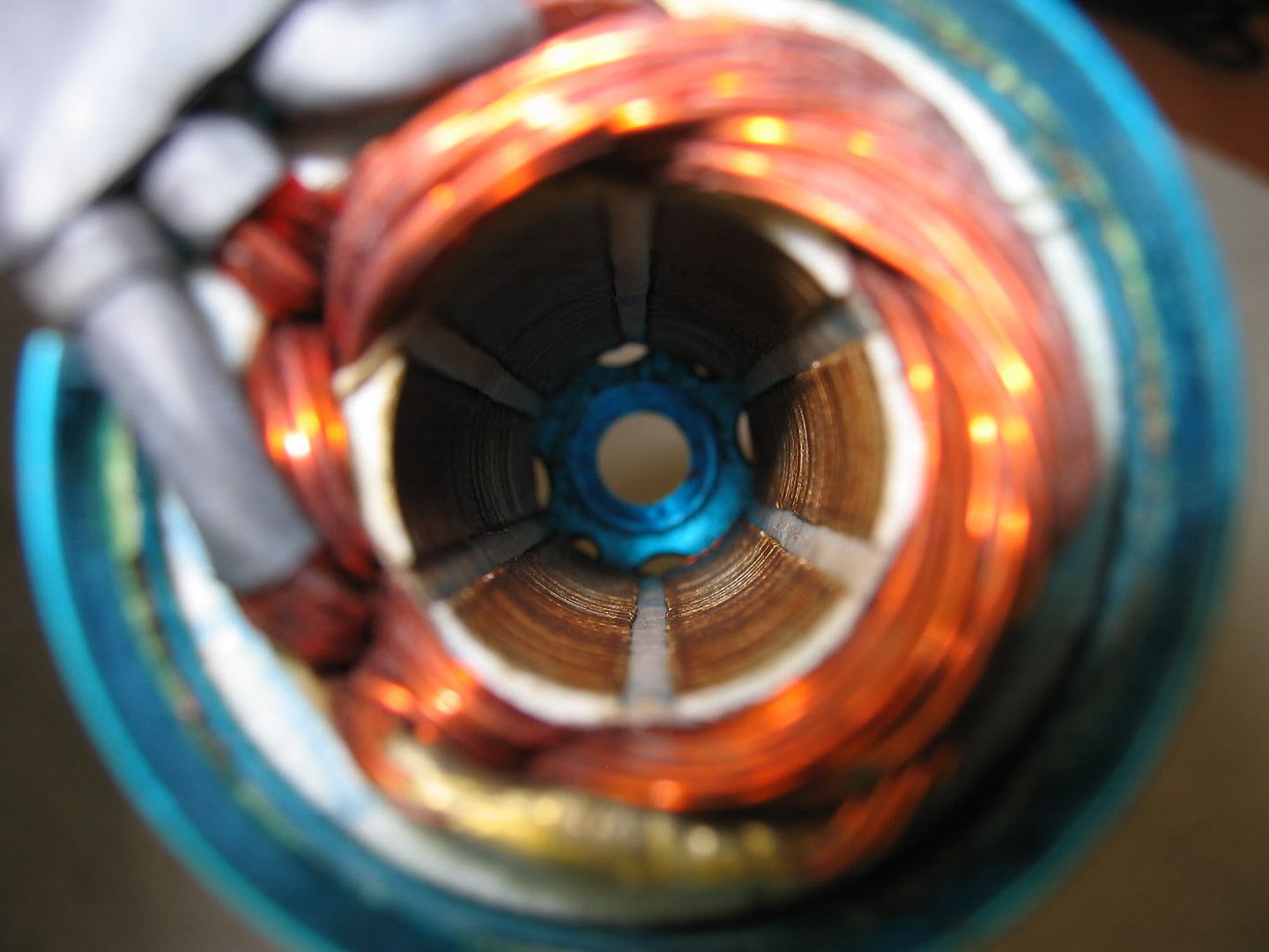

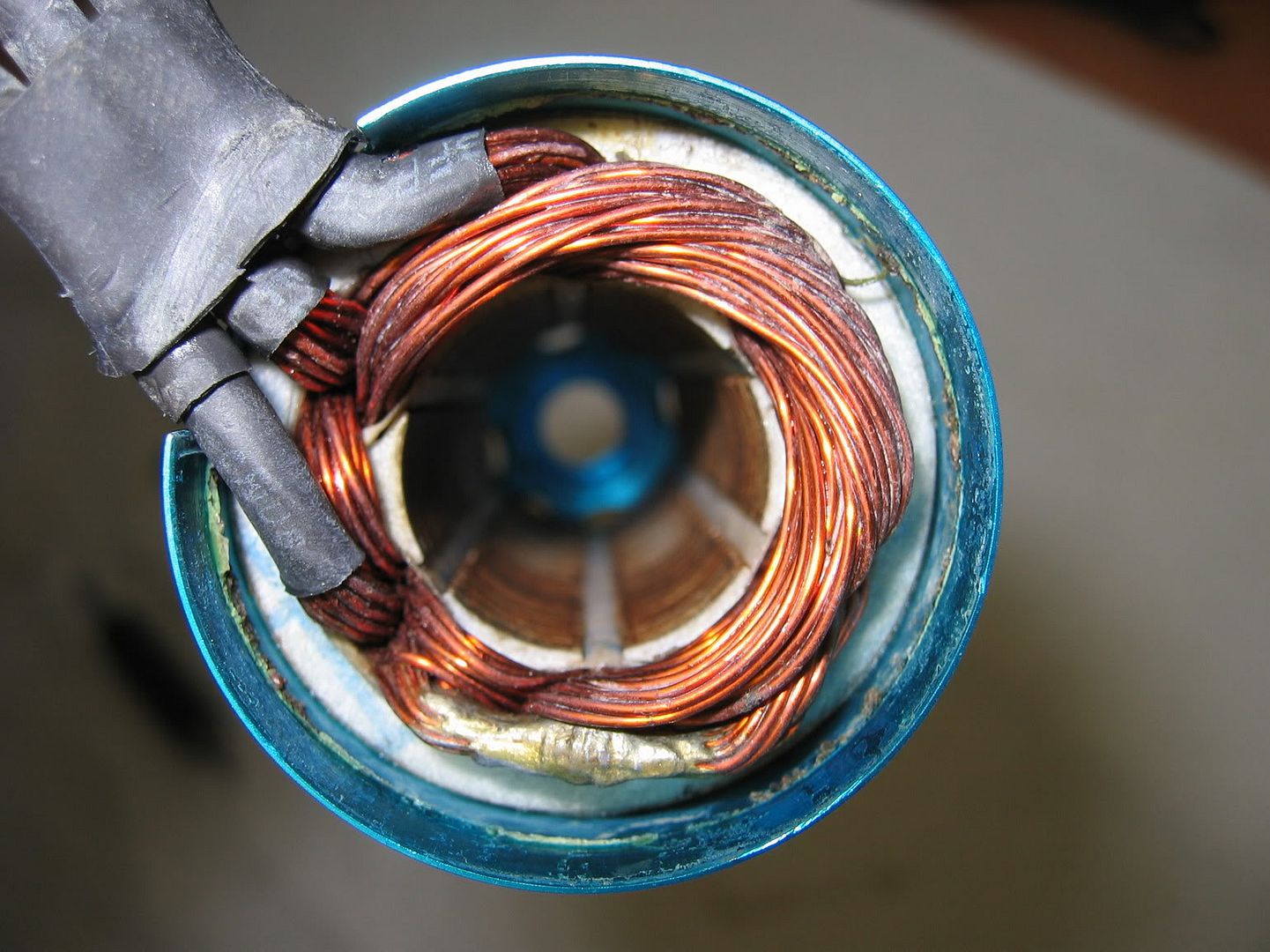

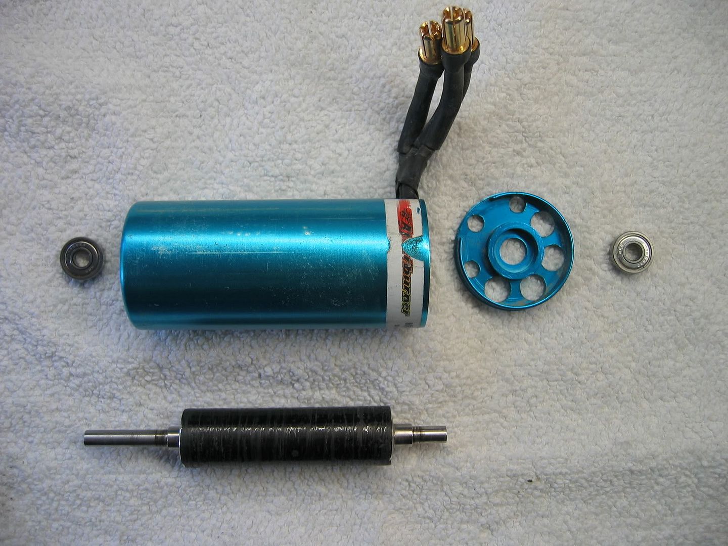

Tässä pari kuvaa tuollaisesta Medusa Research Afterburner V2 1600kv 80mm koneesta.
Koneella on ajettu aina päädyt auki, eli ei ole noita reikiä tukittu, ja ihan hyvässä kunnossa on kone vielä.
Avasin koneen että sain puhdistettua sen sisältä, ihan vedellä pesin kaikki osat, laakerit taidan vaihtaa.
Tuossa on kaikki mitä koneen sisällä on, tarkkaavaiset huomaakin että koneessa ei ole shimmejä ollenkaan.
