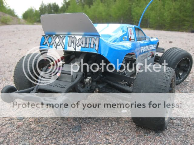

Rcmh onko sulla pinion noin ruvella vai näyttääkö se vaan? :shocked: No kummiskin niin mulla jäi viikonlopun ajot jo lauantai aamuun, kun meni etupää remonttiin... Suhtkoht kovista vauheista käänsin TODELLA loivasti, mutta sekin oli liikaa -> toinen takarengas nousi ilmaan ja heitti rustlerin katonkautta ympäri. No se tuli oikea eturengas edellä maahan ja jäi katolleen. Ei siinä mitään, lähin kävelemään autoa kohti ja huomasin lähelle tultuani, että oli se oikea eturengas mukavasti vinossa. Meni casteripala keskeltä poikki ja camberlinkki 3 osaan. :p Ja koko ajon aikana ei edes moottori ehtinyt lämmetä...
Rustler VXL | Hpi sprint 2 flux | Futaba 3pm 2.4ghz | 2S & 3s Lipo |
Vs: Traxxas Stampede
« Vastaus #5166 : 08.06.09 - klo: 18.22 »
Kyllä se näyttää vain kuvasta kuluneelta, ihan hyvässä kunnossa se on.
