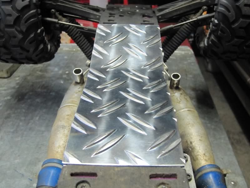

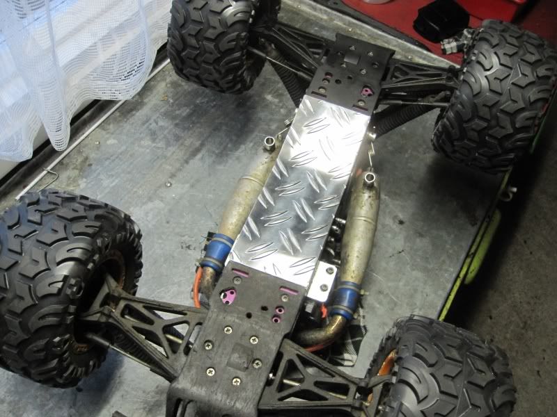

Tuli tänään väsättyä pohjapanssaria "Zillaan" 2,5mm alumiinilevystä...meinasin laittaa ensin sileän puolen ulos, mutta ompahan enempi kulutettavaa materiaalia noin...kiinnikkeet täytyy vielä tehdä runkopalkkien väliin ja ruuvinkannat senkata panssariin.
Etureunaa täytyy varmaan vähän viistää lisää, niin ei töki kiinni ajossa.

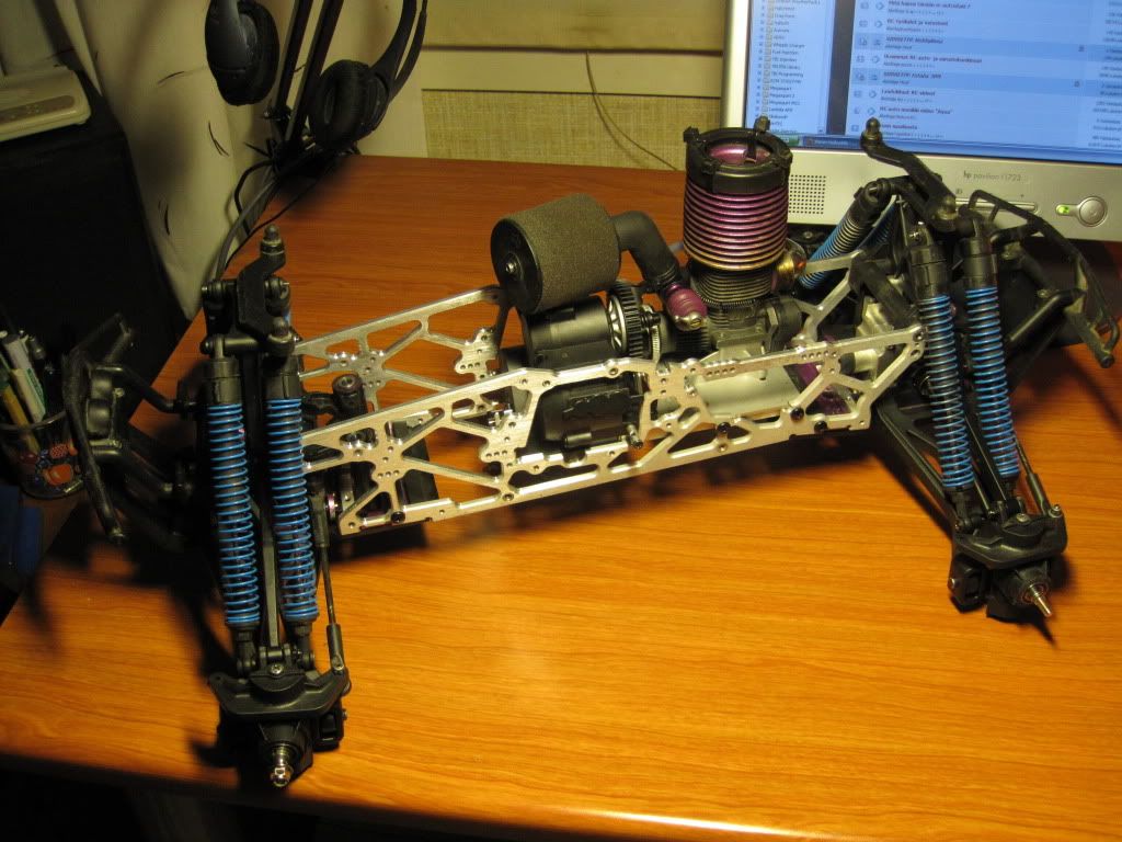

Tuollainen "apinanhäkki" tuli itsellä väsäiltyä ajankuluksi. Tarkoitus oli että ilman koppaa pystyisi ajelemaan ja helppo irroittaa. "Tuurilla" menee näköjään vielä koppakin nätisti niskaan...
Sairaan komia häkki! Itsellä ollut suunnitelmissa väsätä samanlainen mutta en keksinyt oikein hyvää ratkaisua häkin kiinnittämiseen kun ei hitsivehkeitä ole käytössä.. et viittis valottaa tarkemmin miten oot tuon kiinnittänyt?

Selitän nyt miten parhaiten osaan, kysy lisää jos tarvitset tarkempia tietoja. Eli aumiiniputkesta on taivuteltu, takaa on kiinni koritolppien reijistä pulteilla, eli kierteet on väännetty putken sisään... Sama homma kyljissä eli 6mm reijät kylkilevyihin ja pulteilla läpi. Ainut missä meni vähän aikaa niin on tuo takaosan kiinnike mihin "sivuputket" tulee kiinni. puskurit on ihan alkuperäisissä kiinnikkeissä. Koko hoidon saa muutamassa minuutissa pois, ja suojaa nätisti tankkia ja pakoputkea...

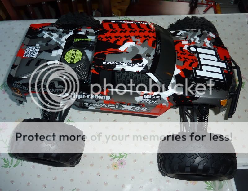

Mä hommasin tuon uuden Savage X 4.6 mallin fluxin kaveriksi. :cool:

Kiitti! Modelsport uk:sta tilasin auton. Piti saada nitro pitkästä aikaa, toivottavasti pelaa hyvin.
