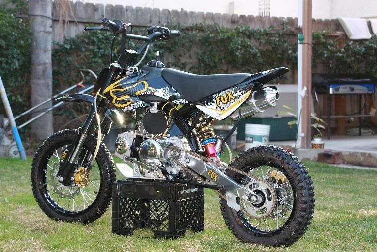

ensiviikon perjantaiksi olisi sovittu nouto BSE:stä.  :grin:
nyt talven aikana olisi ainakin ideana parantaa alustaa, alkaen iskarista ja tuo DNM on todella vahvoilla vaihtoehtona. keulaa sitten ehkä ensi keväänä vasta, mutta jos rahaa vain löytyy niin sellainen myös tulee jo nyt talvella hommattua.
tätä olen kovasti katsonut:
-Fast Ace Fork Complete (WFS125)
( http://www.workzparts.com/default.asp?c=shop&cat=166&subcat=168&id=&line=1075 )
-malliahan tuossa ei kerrota, mutta taitaa olla As-01 tai 02?. ei ehkä mikään "huippu" keula, mutta taitaa olla ihan OK tavaraa kummnkin? -toki on vaihtoehto katsoa käytettyjä.
suomesta en mistään löytänyt ko. keulaa uutena, vaikka Workz kauppiata suomessa on muutamia.
Lifan 150cc koneita myös ihmetelty, englanin ebaysta NS. valmispaketti oli n. 530e, joten hieman alle 100e tuossa säästää jos tilaa suomesta/ruostsista. (VM 26 kaasari mukana ja YM. tarvittavat kamat).
mutta toisaalta tuohon vakio koneeseen voisi ostella erissä aina jotain pientä lisää. esim. (VM 24 kaasari, nokka, rev CDI-boksi. näillä kamoilla jo kohtuu lisäys tuohon), mutta nuo osat maksavat lähes 300e ja n.400e joutuisi maksamaan 150cc kitistä, kun myy vanhan pois. <- joten ehkä kumminkin parempi vain ostaa suoraan tuo 150cc.. :mrgreen:
tahtoo, tahtoo..! Mistä tuollaista tarra settiä saa?!  :huh:
