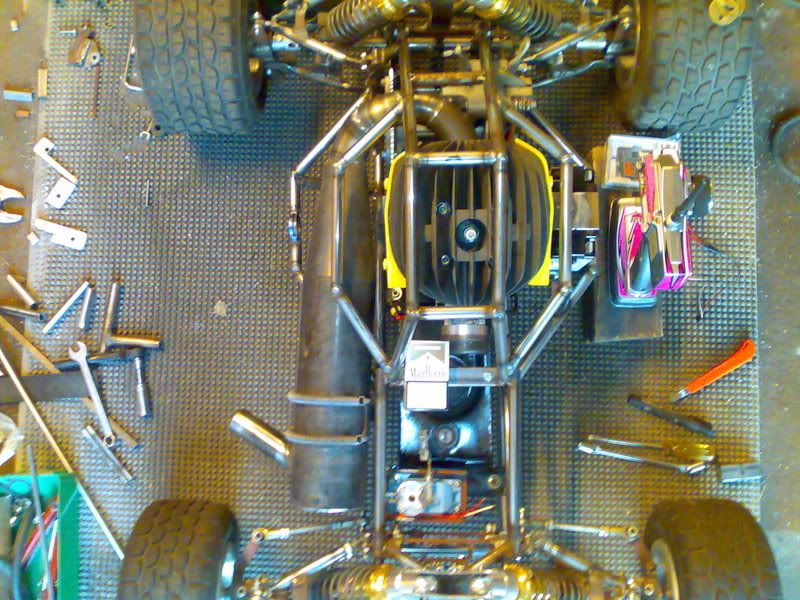

Tuli tänään duunattua ohjausservot paikalleen ja kaikki linkit ja systeemit sekä akun sijoittelu ja teline. Sähköjäkin tuli testattua mutta ilman kuormaa vaan että kaikki toimii. On melko koomisen näköstä kun Spektrumin pikkuruinen vastari käskee noin isoja Seikoja  :grin:
Funtsin kanssa tota ohjausta ja varmuuden varaks tein sinne tuplaservot kun pelkkä yks ei sitten kuitenkaan ollu niin vakuuttavan olonen, noista saa vielä melkein kaksinkertaisen väännön lisäks ulos kun nostaa servojen jännitteen 12 volttiin. Niissä on moottorille erillinen virransyöttö ja ohjauspuoli erikseen, mutta kun Spektrumin vastaria ei uskalla syöttää enempää kuin 6 voltilla niin tolloin 12V päivitys vaatisi 2 erillistä vastaanottimen akkua. Olihan muuten melkoisesti funtsittavaa tossa ohjauksen lopullisessa geometriassa sekä varsinkin liikkeiden vapausasteissa. Meni siinä duunatessa ja pähkäillessä kokonainen aski tupakkia ja kahvia kanssa aika monta kuppia.
Kaasu/jarru servon telinettä en oo kerenny vielä tekemään, mutta se on paljon helpompi toki kun toi ohjaus, tilaa on reilusti ja sekä kaasua että jarrua käytetään mikroautoihin tarkoitetuilla vaijereilla ja vasteet on satulalla ja kaasarilla jo tehtynä.

On tuo niin härskin näköinen laite :grin:!! oliko tuo putki vaikea tehdä kun se näyttää aivan tavallisen RC auton putkelta
Poissa JariV
No olihan siinä kieltämättä väsäämistä useampi tunti. 2T-moottorissa kun pakoputki on ehkäpä se kaikkein herkin osa, joka joko pistää motin toimimaan helkutin hyvin tai helkutin huonosti. Ja kun tuon moottorin alkuperäinen alkukäyrä osoitti toiselle puolelle ja väärässä kulmassa niin siinä sai pakolaipasta lähtien tehdä ton koko rämmäleen uusiksi yrittäen samalla pitää tilavuudet, kartiokkuuden ja halkaisijat mahdollisimman pitkälti vastaavana kun tuon Maxterin optimoitu putkisto oli.
Myöskin paisuntakammion pää piti lyhentää ja päätyulostulovaimennin laittaa rc-automaisesti sivulta puhaltavaksi. Samalla sit kun alkukäyrää tein niin huomioon piti ottaa sekä turvakaari että iso vetoratas väliakselilla ja ketjulinja, jonnekkin sinne väliin EHKÄ mahtuu vielä ketjusuoja mutta alkaa oleen kaikki tila jo käytetty rungosta. Ilmanputsariksi tulee kunnon vaahtomuovinen Pipercross. Ja tulihan se toi kuvassa näkyvä kaasu/jarru servokin laitettua paikalleen.

Eli nyt tää kuvapommitus siis päättyy mun osalta. Loppu on vaan ulkonäköä mm. vielä tekemättömine koripellityksineen, yksityiskohtineen ja maalauksineen. Ans kattoo sit kun tää on täysin valmiiks rakennettu (jos koskaan)  :grin:
EDIT: Niin joo, siellä on se röökiaski taas antamassa vaan perspektiiviä todellisesta osien koosta.
