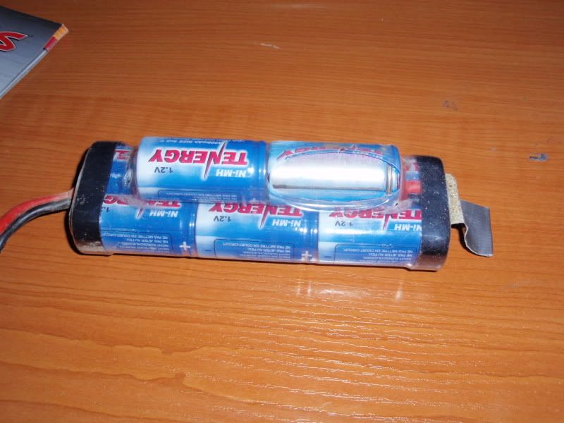

Nyt kävi näin:
Elikkä tuo muovi suli tuosta päältä ajosession aikana, huomasin vasta kun vaihdoin akun kun tuo hyytyi.
Kenno ei ole vaurioitunu, ainakaa näennäisesti, mutta uskaltaneeko tuota ladata vielä?
Enpä ole aiemmin nähny että tuo suojamuovi voi tollain sulaa..  :huh:
Olisikohan tossa käynyt niin, että kutistesukassa on ollut tuossa kohdassa viilto, ja sukka on sitten vain lämmön vaikutuksesta kutistunut sivuun? Onko sulla mahdollisuutta ladata ja purkaa pelkästään tuota kennoa? Silloin et ainakaan saisi aikaan mitään tuhoa, vaan pystyisit toteamaan onko kenno rikki. Tietysti yksi vaihtoehto on ladata koko akkua ja seurata kennojen lämpötilaa. Jos joku kenno lämpiää selvästi nopeammin ja kuumemmaksi kuin muut, sen kapasiteetti on pienempi ja se ylilatautuu. Kannattaa sitten oikeasti valvoa sitä latausta, ei ole kauhean kivaa räjäyttää akkua tai vastaavaa. Ennen kuin laitat tuota akkua mihinkään autoon, kannattaa ainakin suojata kenno uudelleen. Kuvassa oikealla puolellahan on miinus ja plus napa vierekkäin ja täysin paljaana. Jos autossa on vaikka hiilikuituinen alustalevy, niin kenno on äkkiä oikosulussa.
Mahdollista toki. En vaan nähny mitää viiltoja ku laitoin akun autoon. Tietty akku on voiny ajon aikana ottaa iskua jostain.
Pitää huomenna kokeilla ladata koko akkua ja seurailla tarkkaan, en voi ladata yksittäistä kennoa.
Ja joo, toki tuo tarvii vähintään jesseteippiä ympärille jos tuota vielä käyttää.

tuo kenno on melko varmasti entinen.
taattua tenergy "laatua".
aika varmana voin sanoa että latauksessa tuo kenno kuumenee muita enemmän ja ajossa myös.
voi myös olla että sen takia ei ole potkua enää yhtään.
siinä vaiheessa ei voi muuta tehdä kuin ottaa tuo kenno pois ja tehdä pakasta 7-kennoinen.

^ Latausta akku otti ihan normaalisti vastaan. Tai no, ilmeisesti virheellinen delta-peak katkasu tuli jo 1500mah:in jälkeen. Panin uudestaa lataukseen ja sitten tulikin täyteen.
Tuota kuumuutta on paha mennä nyt vertaamaan muihin kennoihin, tuon kennon kohdalla kun ei sitä muovia tosiaa enää ole ja luonnollisesti tuntuu kuumemmalta kuin muut.
Mitä akkua hypistelin latauksen jälkeen niin aika tasakuumalta tuntui, tuota yhtä kennoa tosin en viittiny hieroa, sen verran kuuma kuitenkin että näpit olis palanu.
Mutta joo, pitää vaa kokeilla ajaa ja seurata tarkkaan tuota kennoa.
