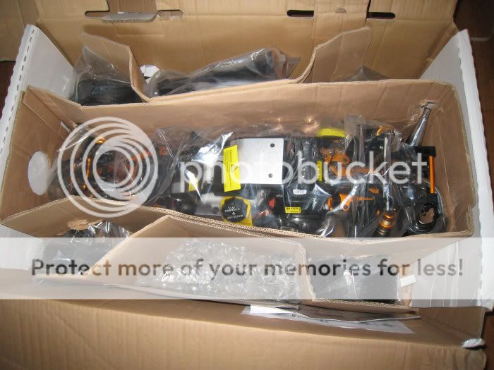

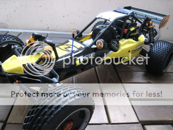

« Vastaus #1178 : 17.09.09 - klo: 20.59 »
Nyt on Rovan Baja saapunut, ihan ok:lta vaikuttaa, harmi kun ei ollut Hostilen kopiokumit tässä paikalla.
sutasin koppaan myös maalit

« Vastaus #1179 : 17.09.09 - klo: 21.25 »
siistin näkönen peli  :azn:    miten oli muuten noissa tukivarsissa ja yleensäkki muovi osissa viimeistely tehty?
Vs: HPI Baja 5B

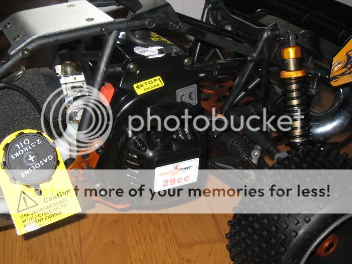

« Vastaus #1180 : 17.09.09 - klo: 21.54 »
Muovi-osissa materiaali tuntuis olevan jotenkin kovempaa, eli varmasti napsahtaa helpommin kuin HPI:in muovit.
Mutta katsotaan miten auto toimii sitten kun pääsee ajamaan. Luulisin että 29cc motilla ja teharilla ainakin hyvin liikkuu.
Nyt pitäis saada vielä Outerwearssin suojat vetostarttiin niin vois mennä montulle.

« Vastaus #1181 : 17.09.09 - klo: 22.12 »
varmasti potkii tolla setillä hyvin eikös tossa ollut dominator putki tai kopio  :azn: hyvä putki on mutta pirun kovat äänet...  oliko muuten CY:n pannu?
Vs: HPI Baja 5B
« Vastaus #1182 : 17.09.09 - klo: 23.21 »
Rear dominator kopio teharihan tässä on. Varmasti ääntä lähtee, mutta ei sillä niin väliä kunhan potkii.
Rovan bajassa on RS motti, on kuulemma 95% sama kuin CY:n motti.
