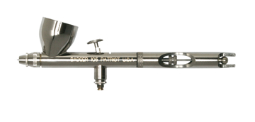

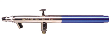

Ensimmäistä kynäruiskua hommaamassa, mitä pitäisi ottaa huomioon valintaa tehdessä...?
Merkiksi on valikoitunut tuo monenkin susittelema Badger, malleja vielä muutama "loppusuoralla";
- 155 Anthem (alasäiliö)
- 150 (alasäiliö)
- 105 Patriot (yläsäiliö)
Kaikkien hinnat varsinkin maailmalla aika kohdallaan, tuon Anthem:in löysin alle kuuteenkymppiin posteineen.
Itseäni alkanut se malli kiinnostamaan eniten, yksi ja sama neula esimerkiksi... Vai puoltaako jokin seikka tuota 150-mallia vaihdettavine neuloineen?
Ihan hukassa näiden kanssa...
Edit: niin, ja kompuraksi löytyy tuo Senco pc1010 - kai se riittää...?

Näitä koreja maalatessa maalia kuluu niin vähän, että suosittelisin yläsäiliöllistä. Joku ammattilainen osannee perustella paremminkin.
Itellä on tuommoinen iwata hp-c ja olen tykännyt.

Itse käytän badger 150 ruiskua koska
A) Alasäiliö ja pactran väripurkit käy suoraan tuohon joten maalia aina riittävästi ja ruiskun pesu helppoa, kun yhdessä purkissa ohenne valmiina. Ohenteen ruiskuttamisen jälkeen vaihto toiseen väriin ja taas suihkimaan.  Kertynyt noita tyhjiä väripukkeja jo muutamia...;) 16 vuoden aikana.
B) Valmiiksi ohennettu maali ei mene hukkaan kun sulkee korkin hyvin.
C) Tyhjiä purkkeja voi käyttää omiin värisekoituksiin jolloin on hyvä että kyseistä väriä on tarpeeksi. Saman sävyn uudelleen sekoitus on vaikeaa.
Käytännössä rc maalaamiseen riittää hyvin M- suutin ja neula. Harvoin on tarvinnut esim.F-suutinta.
Isompiin pintoihin ja korin perusvärin maalaukseen mulla on badger 360 hehtaariruisku. Ulkosekoitteinen ja todella hyvin toimii tuollaisessa hommassa. Tasainen jälki koska sumun leveys suuri.
Kysymyksiä?

Itse maalaan Badgerin 200:lla isot pinnat ja 100LG:llä(105 Patriot) detaljit.
Jos mahdollista kannattaa hypistellä ennen ostoa.
Yläsäiliöllistä joutuu täyttämään useammin varsinkin peittovärien kanssa mutta omaan tumppuun
sopii mieluummin juuri yläsäiliöllinen.
Okei, tuokin oli yksi kysymysmerkki minulle että kuinka muutaman millilitran kuppi riittää...
Yläsäiliöllisellä pytyy maalaamaan hieman pienemmillä paineilla kuin alasäiliöllä.
Ja yllättävän hyvin tuo pieni yläsäiliö riittää.

No, alasäiliöllinen Badgeri (200) löytyi kuitenkin foorumin kautta kohtuuhinnalla, joten sellaisella aloitellaan...
Yksitoimisena lienee tämmöiselle tampiolle helpoin opittavakin...
