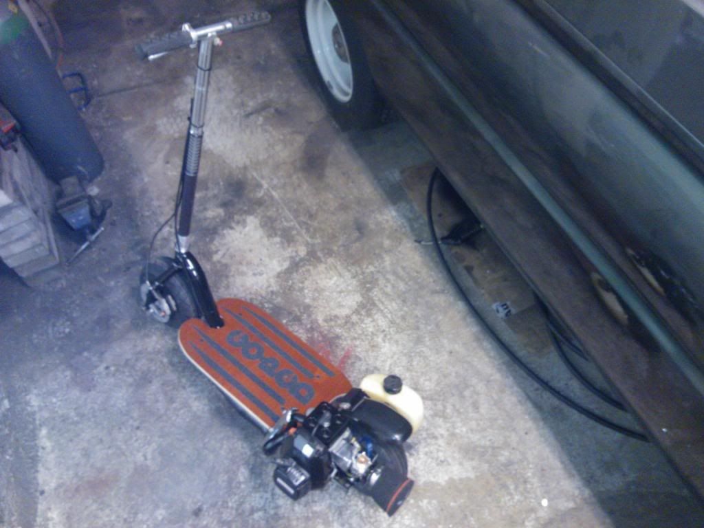

Ton Skunkworks Super Sandrailin alkuperäinen kone pääs käyttöön. Porttasin sen samalla ja värkkäsin putken tapaista. Samalla tein mäntään ikkunat ja laitoin G62-reed läpät sekä Oddifiedin sytkäboksin.
Sandrailin vien varmaan tulevaan näyttelyyn.
Eskortillakin ajelin, mutta sain siitä kytkinkellon ja keskidiffin hammastuksen sileeks. Hauskaa oli tosin kyllä koko rahan edestä. Täytyy koneistaa seuraava rataspari isommilla hampailla ja kovemmasta kamasta. Voimaa oli tarpeeks ja korvat soi tunnin sammuttamisen jälkeen. Sille ei tartte muuta tehä.

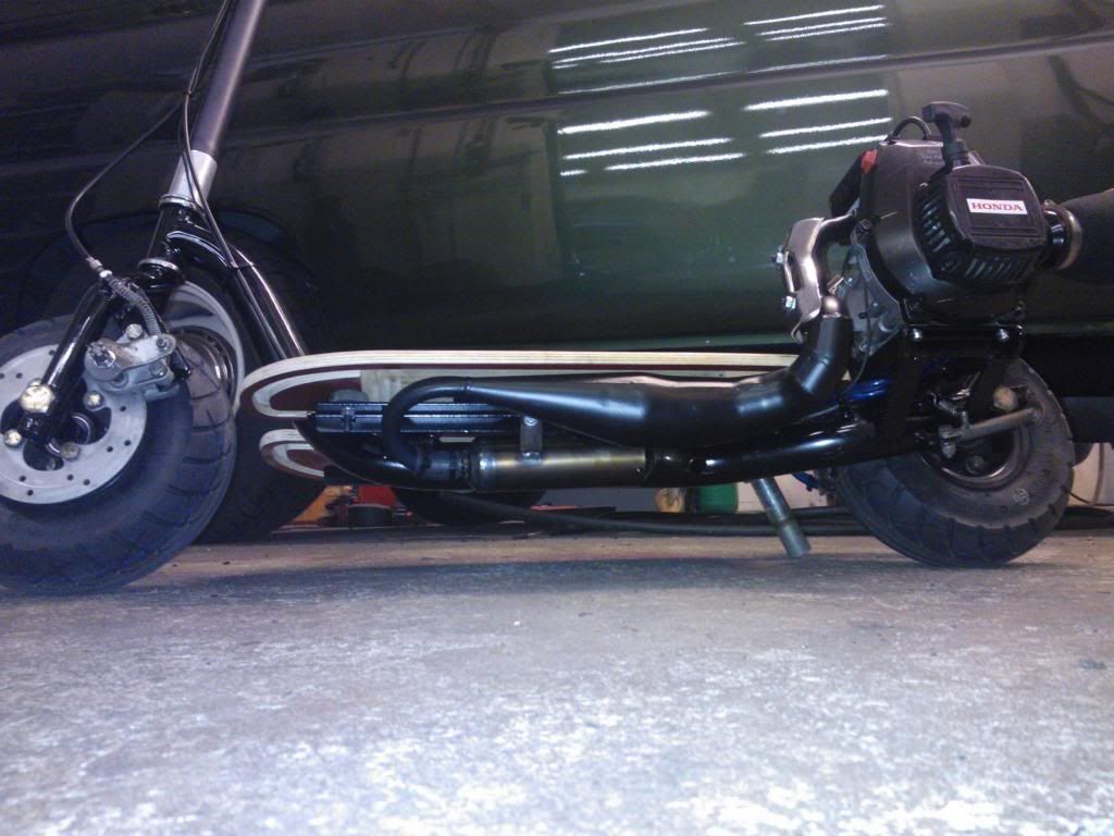

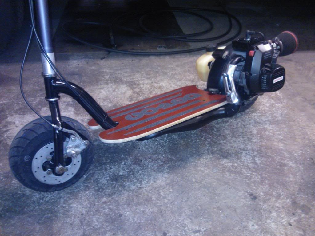

Sandrailin 46cc Trevor Simpson ex-kone on nyt tollasessa vempeleessä:

Teitkö jartsu ite ton tehoputken?

Joo, mä tein ton patskarin. En oo aiemmin nähny laudan alle menevää gärmestä joten halusin kokeilla. Kallistuskulmaa jäi hyvin, jää yhden millin päähän renkaan kulutuspinnan reunasta ku kallistaa tota mopoa. Ite en ainakaan uskalla tollasella koskaan kantata ees lähelle moisia kulmia.
Alkujaan toi vempele on Go-Ped Bigfoot jossa on 23cc motti orkkiksena ja onkin sit muuten PIENET kanavat siinä motissa. Sain ton vähän niinku vahingossa. Oli kulahtanu ja jumissa ja p*skana joka puolelta.
Vauhdeist ei tiä, ku tota valkosta shittiä on maa täynnä, mutta välitykset rakensin konservatiivisesti silleen nyt, että 14.000rpm = 55 km/h. Kyllä toi enemmän kiertää mutta kun mä lykkään ison ahterini päälle ni katotaan sit. Mulla on paljon eri välläreitä joilla haen paketin kohilleen. On muuten ihan oudon helppo käynnistettävä toi motti, lähtee melkein ajattelemalla pärisemään.
Ei noista poliisit enää jaksa olla kiinnostuneita. Tää on mun kolmas Pedi. Pääasia on ettei aja liian kovaa julkisilla teillä ja että laite ei pidä pahaa metakkaa. Sen takii tässä on tehokas vaimennin joka näkyy siellä kuvassa. Toi vehjes on jopa tylsän hiljanen jos multa kysytään mutta en haluu härnätä virkavaltaa.
Tarkotus käyttää Klaukkalassa lähisiirtymisiin ja isoissa ulkoilmatapahtumissa.

Aika muikeen näkönen putki, ois kiva kuulla miten toi soi ilman änkkäriä..
Oliko toi pannu muuten jo kairattu miten runsaasti kun se tuli sen santikan mukana?
Uskon että tolla saa helpostikkin sen sen 70 km/h tosta laudasta irti, tosin kuskin paino vaikuttaa jonkin verran siihenkin, Jarikin kun ei ole mikään neuvolassa punnittavien joukossa, kuten en itsekkään :roll:
Joku 50 kiloinen tappi tohon ja vauhtia vois olla jopa liikaakin...
