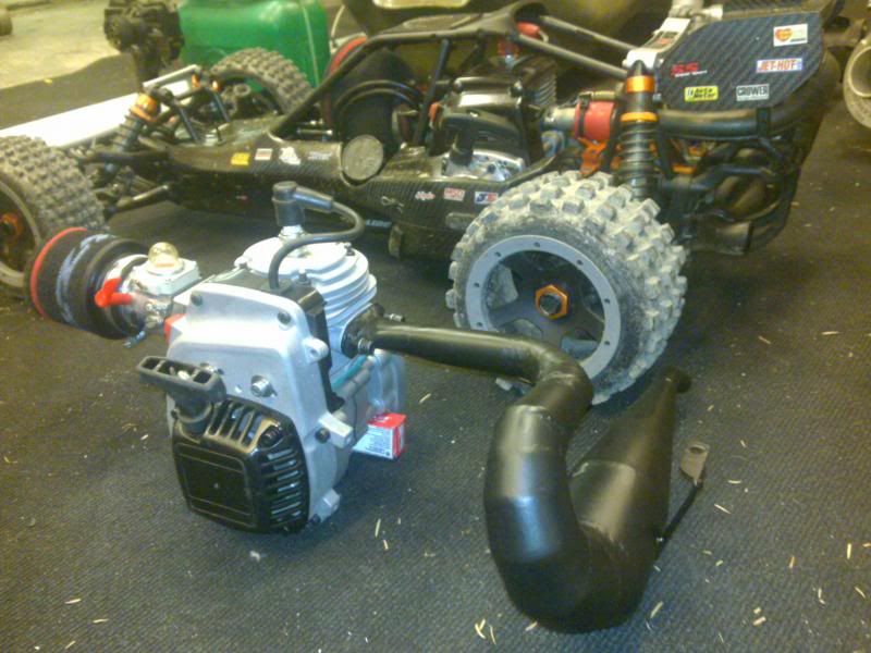

No vaikee sitä on silleen ihmeemmin ennustaa mitä se saattas pukata voimaa ulos. Ei siellä tartte olla ku yks asia vähän väärin ne ni se toimii ihan päin ahteria. Toivottavasti onnistui kuitenkin. Jos puhutaan meikäläishevosvoimista niin toivoisin sen olevan luokkaa 10-11 heppaa ja jos taas amerikanhevosia ni sit 13-14. Emmä tiedä mitään, kuhan tulis vaan hauska ajaa ja tarpeeks kiukkunen ni se riittää.
Mä en viiti enää laittaa näistä kuvia, koska arvatkaa vaan kenen lähtökohtasesti epäsuorasti suunnittelemia nää uudet OBRn isommat koneet (38 ja 40cc) ovat? Mä olin silloin jokunen vuosi sit sen aiemman 37,7cc-koneen suhteen liian avoin kuvien laitossa ja speksien kertomisessa ja niitten toi 38 on suora kopio mun paketista. Niitten nelikymppinen on todnäk vaan 1 millin pitemmällä iskulla oleva. Se OBRn Sean oli aikoinaan erittäin kiinnostunu näkemään mun motin mutten lähettäny sitä sille. Noi niitten uudet koneet käyttää sitä samaa FS:n pyttyä jota mäkin oon käyttänyt. Ton pytyn männän kanssa tulee käyttöikä aika nopeesti vastaan kun se on helkutin matala ja pytyn hoonipinta on uutena jo helkutin karkea joten se syö männänrengasta kuin leipää.
Oma käyttö on kertonut että pytyn pinnotus on kestävä, mutta huoltovälit on lyhyitä:
10 litraa läpi -huolto tarkottais männänrenkaan vaihtoa
20 litraa läpi olis uus mäntä renkaineen ja ylälaakeri
30 litraa läpi sama kuin 10 litraa
40 litraa täysremontti uudella kampuralla ja alakerran laakereilla + 20 litraa huolto
Lohkoihin ei voi vaihtaa alakerran laakereita kuin kerran koska laakeripesät menee väljäks nopeesti. Voi olla että jo tossa 40 litran kohdalla lohkon pesät tarttee holkitusta. Tolla OBRn billettialakerralla ei oo eroo tässä kohtaa, siellä on laakereille jo kovat rasitukset. Sit jos noi uudet motit on neljällä alakerran laakerilla niin se parantaa tilannetta. Mut 4 lakrua on vähän jo liikaa kuitenkin.
Tarttee kovemman öljyprosentin koska mäntä on niin matala, mä oon käyttäny 5% ja mitään ongelmii ei oo ollu. Tosta mataluuden syystä se keinuu pytyssä paljon ja sen takii toi motti vähän "pysähtyy" viritettynäkin.
Bajaanhan mä tän oon tehnyt mutta kyllä tää muihinkin sopii. Ei tartte muutakuin aavistuksen viilata niitä vetostarttipään kahta reikää pohjalevystä. Tälläsissä lohkoissa on nelikkovehkeiden kardaanikevennys lohkon pohjassa valmiina, siis tässä FS:n lohkossa. OBRstä en tiedä.

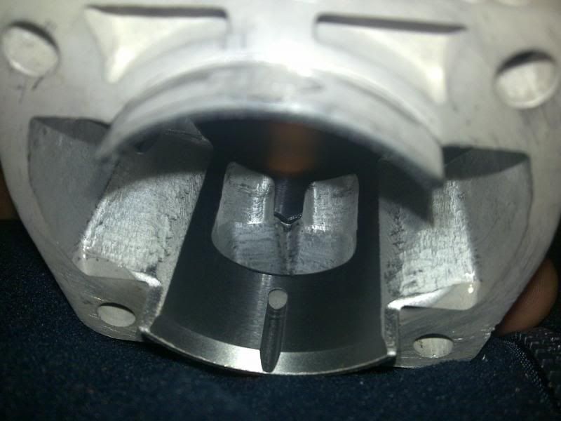

Tän kuvan voi laittaa kun on sama minkä laitoin aussifoorumille. Kanavat on helvetin paljon kookkaammat kuin siinä FS:n 40mm pytyssä. Tää on myös isommalla porauksella. Männästä tuli kanssa melkoisen erikoinen. Tää on sylinteri reed-motti, ei case reed. Toiminnallisesti niillä ei enää eroa juurikaan oo, koska toi pytty on kyllä kairattu huolella jopa ton alahelman takaakin. Porttaus-design tulee vastaavalla konstruktiolla olevasta Hondan motocross-koneesta. Samaa porttaustyyliä käytin 37,7cc koneen ensimmäisessä pytyssä ja tokan pytyn tein eri tavalla joka ei ollut yhtä hyvä. Tää kanavarakenne on tullu todettuu erittäin toimivaks ainakin omasta mielestä.

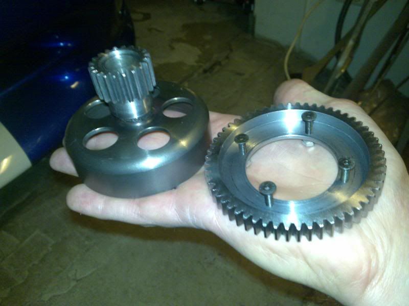

Ja kun ajokausi on alkamassa niin tuli korjattua 100cc twini-Escortin sileeks mennyt (viime keväänä) terässpurri-pinjoni pari isomman modin rattailla. Senkin kuulee  :shocked: ja näkee sit Tornikeskuksessa talvella.

Kuulostaa Jari pirun hyvältä..
Eli toi kone on 40cc?
Toi bokseri moottorinen 4wd auto ois kyllä kiva nähä, miten se sutii.
Voimaa ainakin on jos teräs spurrit on hampaineen syönyt, noiden uusien pitäisi kestää.
Millanen toi obr:n uusi 40cc motti on?
Alakerta tuntuu olevan sama ku 23-30,5cc moottoreissakin.
Pytty+mäntä  on varmaan jotain 38mm ja isku about 30mm?
Tollasen löyty heidän facebook sivulta.
https://www.facebook.com/photo.php?fbid=643152319063375&set=a.274045879307356.68403.254536721258272&type=1&theater

Noista OBRn moteista sen verran että 38cc on samalla pytyllä kuin mun ex-kone (kulu loppuun) eli 30mm iskua ja 40mm porausta. Billettialakerta ja mäntäohjattu. Ne ilmottaa sen 38cc, mutta sanosin että 100% todennäkösyydellä se on just toi sama 37,7cc.
40cc on sitten vaan sama mutta 31mm iskulla ja sen pitäs olla billet reed case.
Noissa OBR-moteissa vaan tulee kanavakoko vastaan tolla pytyllä, mäntä on vaan liian iso jo noille kanaville. OBR ei toistaseks tarjoo noihin omaa pakoputkea vaan ainoostaan isomman alkukäyrän, johon voi liittää nykyisiä sivuputkia, todennäköisimmin Victoryn tekeleitä. On ne teetättänyt Victorylla jonkun spesiaaliputkenkin jo mutta ilmesesti vaan yksittäiskappale joka saattaa tulla tuotantoon joskus myöhemmin.
