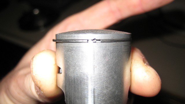

Männänrengas + tiivisteet tulivat, ja ovat nyt paikoillaan.
Sellainen kysmys tässä tuli vielä mieleen, että noita ulkomaalaisia foorumeita lukiessani sain sellaisen käsityksen, että tuon männänrenkaassa olevan "katkoksen" tulisi sattua johonkin tiettyyn kohtaan, ja ikäänkuin "lukittua" paikoilleen.
Itselläni tuo uusi rengas meni suht helposti paikoilleen, ja tämän jälkeen sain ujutettua tuon pytynkin takaisin paikoilleen kohtuullisen helposti, mutta se että mihinkä kohtaan tuo katkos tuossa renkaassa jäi, niin siitä ei ole mitään havaintoa...
Sen verran kuitenkin tarkastin, että tuo katkos ei näy tuolta pakoaukosta katsottaessa, joten uskallanko jatkaa mootorin niputtamista?
Männässä, männänrenkaalle tarkoitetussa urassa on väkänen joka tulee männänrenkaan katkokseen.
Se estää männänrengasta pyörimästä männän ympärillä. Jos rengas on väärin männän ympärillä niin varmuudella se on myös entinen hyvin nopeasti.
Ja vielä kun muistaa laittaa männän päällä olevan nuolen pakoaukkoa päin niin hyvä tulee...

Suuret kiitokset, tuo kuva selvensi asiaa erittäin paljon!
= Nyt pitäisi renkaan olla oikein paikallaan.

Tuntuu selvästi. Ei muuta kuin uutta yläosaa tilaukseen.
Poissa Lehtibakka
Vs: FG ei starttaa + "erikoinen ongelma".
« Vastaus #28 : 16.06.14 - klo: 22.25 »
Samalla suosittelen antamaan viilaa sylkylle ennen kuin koneen kasaat. Saa kummasti puhtia lisää.
Poissa Chevy
« Vastaus #29 : 21.06.14 - klo: 07.51 »
Tällä kertaa näin...
Kun sain tuon 4x4 FG:n toimimaan, niin "yllättäen" tuo 2wd härpäke päätti sitten lakata toimimasta...
Eli härveli lakkasi toimimasta nk "täydestä laulusta" = bensa loppui, ja tämän jälkeen ei sitten enään startannutkaan...
Tulppa näytti mustalta = rikkaalla on menty = kaasarin putsaus/säätö/mahd. tulpan vaihto + uudelleen kokeilu, ja toivottavasti toimii...
Meikäläisellä alkaa pikkuhiljaa muodostuo tietynlainen viha/rakkaus suhde näitä laitteita kohtaan, ihan niinkuin noita 1:1" V8 - Ameriikan ihmeiden"  kohdalla = Kivoja leikkiä silloin kun toimivat, mutta toisaalta mielenkiintoisa korjata kun eivät toimi...
Toisaalta, molemmat ovat sen verran yksinkertaisia, että kaiken saa korjattua kohtuu vaivalla, maalaisjärjellä ja mikä tärkeimpänä , täydennettynä tämänkaltaisten palstojen + youtuben neuvoilla...
