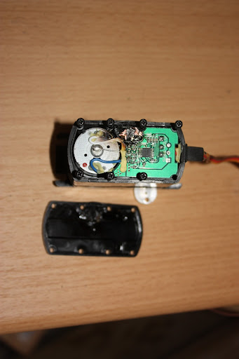

Kuten aikaisemmin on mainittu Carbon fighterissä on hinta / hauskuus suhde kohdillaan.
Ajettavuus on ihan ok hiekkapihassa ja asfaltilla. (suhteellisen jäykkä alusta)
Hintaa on varmaan saatu alas esim. Servot ja RTR-radio aika halvinta "kiinan laatua".
Ohjauksen servo päästi savut pihalle kun kurvaili asfaltilla...
Kaasu/Jarru sevossa oli myös katkos piirilevyllä joten servot on vaihdettu.
