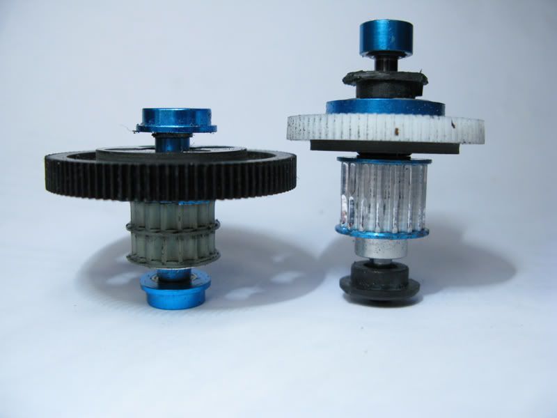

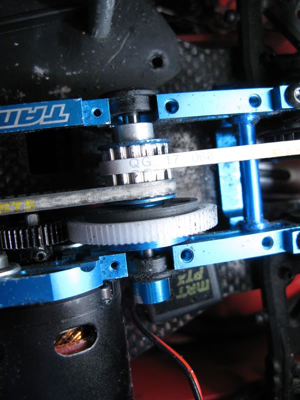

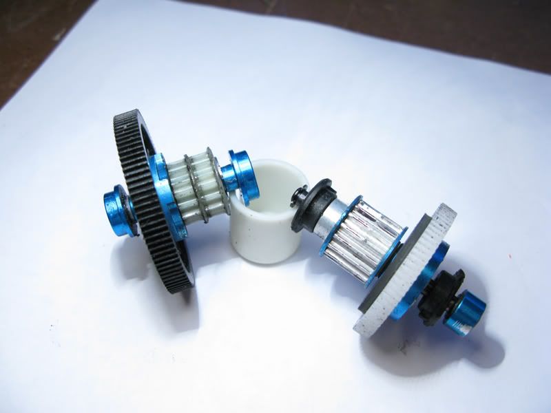

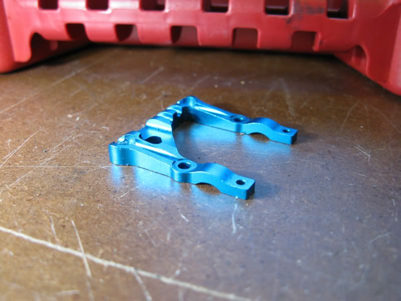

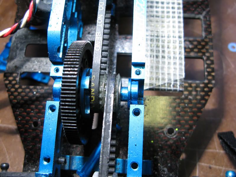

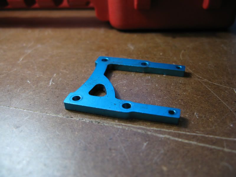

On hieman vanha topic, mutta varmasti käytin hakua ja löysin sen sopivimman kysymykselleni
Minulla on (tietääkseni) kaksi kappaletta Tamiya TRF 415 msx -autoa.
Niissä on keskenään erilaiset spurriakselit (en tiedä tämäm akselin oikeaa nimeä).
Akselin paikoillaan pitävä kansi on myöskin keskenään erilainen - toinen on tasainen, ja toisessa kohoumat.  Toinen akseli vaatii tällaisen kohoumalla varustetun kannen, ja toinen taas vaatii tasaisen.
Akselit ovat eri mittaiset.  Kummassakaan ei ole keskionewaytä, molemmat ovat kiinteät - mutta erilaisin rattain varustettu (muoviset vs. alumiini).
Ilmeisesti tuo alumiininen kiinteä ratas on vanhaa tuotantoa, sitä ei enää valmisteta.
Nyt kaipaisin ko. auton asiantuntijoilta selitystä näiden akseleiden eroille.  Onko ne molemmat tosiaan alkuperäisiä msx -akseleita? Onko toinen kenties jokin upgrade, tai uudemman erän osia?
Akselien eroista kuvia:
Kuvia akseleista paikoillaan autoissa:
Kannet:
Tarkoitus oli vaihtaa tuo kulunut yhtenäinen alumiiniratas muovisiin, koska alumiinisen valmistus on tosiaan lopetettu.  Mitä osia tarvitsen vaihtoon? Tarvitseeko minun löytää jostakin kokonaan uusi lyhyempi akseli, uusi kansi kohoumilla, alumiiniset laakeripesät?
Neuvoja ja ehdotuksia kaivataan. Älä vastaa, jos vastauksesi on "kato vattu googlesta".

Moro, nuo molemmat akselit on tosiaan MSX-mallista. Lyhyempi, alumiininen on hieman uudemmasta Marc Rheinard-edition-mallista, jossa siis käytettiin TA05:sen muovisia hihnapyöriä. Tuo pidempi akseli on vanhempaa mallia ja sama joka oli jo ensimmäisessä TRF415-mallissa joskus muutama vuosi takaperin...
Jos haluat vaihtaa nuo alurattaat muovisiin, pääset melko varmasti helpoimmalla jos löydät jostakin tuommoisen alumiinisen akselin. Se kumpaa "kantta" keskiakselilla käytät riippuu siitä kumpia laakerinpidikkeitä käytät. Noilla alumiinisilla saa tarvittaessa nostettua keskiakselia, jos jostain syystä haluat käyttää aivan järkyttävän isoa spurria  :grin:. Molempiin laakerinpidikkeisiin käy muistaakseni samat laakerit ja edelleen kumpi tahansa akseli...
Jos ei alumiinista akselia löydy, voi vastaavan(siis semmoisen johon sopii nuo muoviset hihnapyörät) kasata myös  TA05:sen akseliosista. Sellaiseen akseliin tarviit seuraavat palikat:
51214 Centershaft
9808019 Centershaft-C-rings
9808018 Centershaft-Spacer (alu 2,8mm wide)
51213 Centerpulleys (2pcs.)
3455870 Spurgear-holder
53874 precision-bushing (1pcs.)
9805672 BB 840 (2pcs.)
51211 Spurgear screws
53586 spacer for centershaft
Nuo osat sai ainakin vielä 2006 tilattua Racingfactoryn kautta  :mrgreen: . Voi olla ettei enää valmisteta, mutta toivottavasti oli jotain apua kuitenkin...

jostain kun löytäisi vielä nuo alumiinisten laakeripesien varaosanumerot... ja samalla tietty ton kannen, missä on kohoumat alumiinisia laakeripesiä varten.  Olisiko tietoa niistä?
Poissa Panu.V
Vs: Tamiya TRF415
« Vastaus #13 : 14.12.09 - klo: 09.25 »
Alumiiniset laakeripesät: 9804263 Aluminium bearing holder
ja tuo uudempi kansi: 3454404 Aluminium upper brace (MRE)
ja vielä nuo vanhempien osien numerot jos niitä tarviit:
muoviset laakeripesät: 51052 Bearing holder
litteä kansi: 3455895 Aluminium upper brace (MSX)
