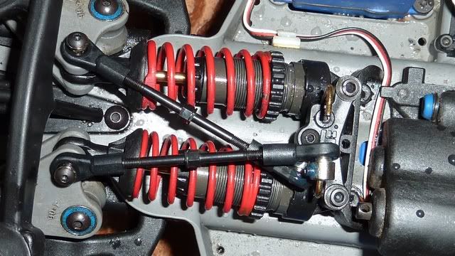

Kävin kuvaamassa radiolähettimeen pultatulla digikameralla videon. Haasteena on samanaikaisesti ohjata autoa, seurata kameralla sitä ja pitää kamera vaakatasossa. Videossa ei ole vauhtia eikä hurjia tilanteita, koska ohjainvakaimet eivät tunnu pysyvän millään kiinni.
Ohjainvakaimet eivät pysy kiinni. On ruuvilukitetta ja kiristetty hampaat irvessä kiinnikkeiden kummaltakin puoleltal. Mikä neuvoksi näille Teknon sway bareille?

käännä toisinpäin nuo takapään kiinnitykset, niin tulee ite vakaimen tanko suorempaan linjaan
Vs: Traxxas E-Revo
« Vastaus #1068 : 10.03.10 - klo: 21.06 »
Tuossahan tuo jo tulikin.
Itsellä oli juurikin toisinpäin ja ilman lukitusaineita ja hyvin pysyivät.
Vieläkun työntää tangon niinpitkälle kuin menee tuohon vakaajan rautaan ni pitäisi pysyä.
Neuvossa oli jotain itua - vain kolme irtosi ja yksi pysyi jo kiinni. Teknon kokoamisohjeissahan kiinnitys on juuri edellisen kuvani kaltainen eli "väärinpäin".
Olen miettinyt josko tekisi esim. ammusten hylsyistä putken, joka tulisi tukivarren ja tuon kiinnityksen päälle estämään irtoamisen. Ehkä myös nämä aloittelijan kultaiset rautalangat ovat niin ohuet ettei ne pysy kiinni ilman hitsausta. Tai sitten kylmään talvi-ilmaan vietäessä rauta kutistuu ja kiinnitys näin irtoaa.
Hieman keljuttaa Tekno Sway Bar Kitin lelumaisuus kiinnityksen suhteen ja taidanpa siirtyä V-alkuisesta voimasanasta jo miehekkääseen P-alkuiseen. Vakauttumien kiinni ollessaan/ pysyessään auton käyttäytyminen on juuri se haluttu. Suorastaan nautittavaa ajamista.

seuraava temppu vois olla sitten, että pyörittelet lyhyemmäks nuo tangot, kun näyttää olevan melkein niin pitkänä, kun vaan saa. vakaaja ei pääse kääntymään taaksepäin, kun ottaa kiinnitykseen kiinni ja pyrkii taittamaan väärästä kohtaa. jousitus uloimmillaan tuo vakaaja voi olla reilusti etukenossa ja jousitus pohjassa sitten pystysuorassa. takapäässä sitten taaksepäin kenossa kun jousitus on ylimmillään.
Kuulostaa kokeilemisen arvoiselta vinkiltä. Nykyinen pituus on ohjeiden mukainen eli 74 mm (2,9"). Kokeilen vinkkiäsi heti seuraavaksi.
Kokeilin tee-se-itse miehen ratkaisua eli nippusiteitä.  =) Pysyi jo kolme vartta kiinni, mutta senhän arvaa, että kaikki millin tarkka hienosäätöisyys katoaa samoin tein.
