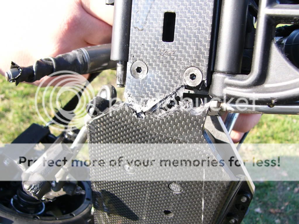

Jokaiselle hpi baja auton omistajalle kyllä suosittelen tätä tukilevyä.
http://www.innovative-rc.com/innovativerc-baja-under-chassis-brace-silver-p-478.html?osCsid=2c32c30c6911da7821794180bda6b2f5
Ei maksa paljoa ja pitää rungon tikissään vaikka tulisi pahempikin mälli ajettua.
Se runko on tosta nokan osalta kaikista haavoittuvin.
Sen kaulan saa hyvinkin pienellä hypyllä taivutettua ja sen jälkeen se auto ei mene sitten enää suoraan, ja murtuu helposti jos sitä rupeaa taivuttelemaan, eikä varmaan ole niin kestävä enää taivuttelujen jälkeenkään.
Hiilikuituinenkin nasahtaa nätisti poikki jos sikseen on.
Tolla tukiraudalla saa erittäin jämäkän ja kestävän tosta keulasta.
