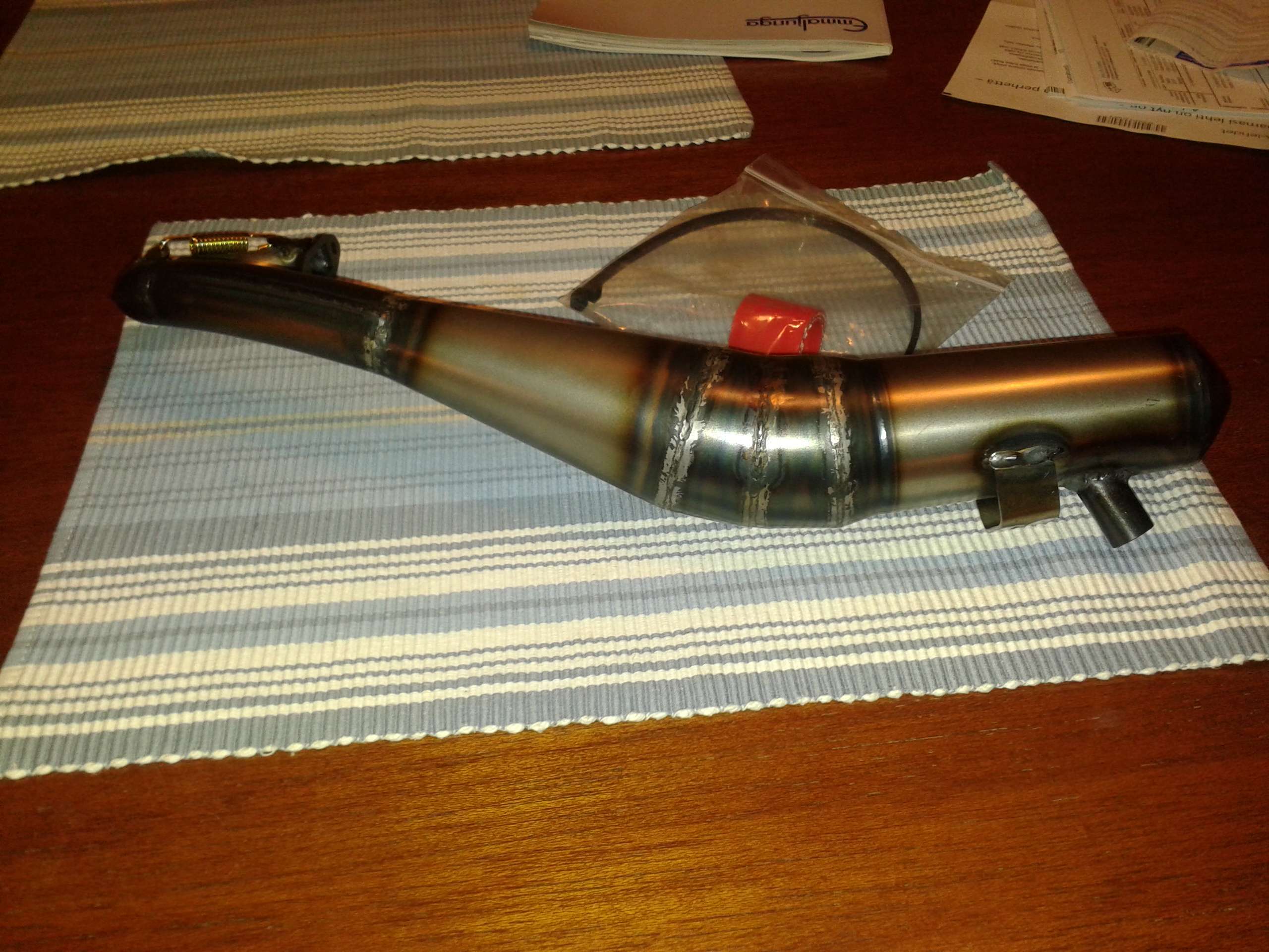

Tänne saapui tänään myös vaimennettu bigbore. Itseltä ei tosin löytyny putkesta minkään sortin stanssausta valmistajasta ja näköjään viimeistelykin kuuluu asiakkaalle itselleen. Vaikka kyseessä onkin raaka versio niin kohtuus kaikessa.
Lisäksi todettakoon että toivoisi valmistajan laittavan edes tiiviisteet pakettiin mukaan. Niitähän ei ollut joten tilailaan ne erikseen. Työnjälki ja muu huomioiden olen kyllä lievästi pettynyt. Jos putkesta maksaa noin 200€ ja saapuva putki on täynnä kuulamaisia hitsaus roiskeita ym muuta lastua ja säröä niin kai tilaaja saa kohtuuden rajoissa olla tyytymätönkin. Toivottavasti putki edes toimii niinkuin olettaa saattaa.
Edit: yksi käyttämätön tiiviste näköjään mekkauslaukusta löytyi. Onko nuo sylinterin ja pakosarjan väliin asennettavat X-portit oikeasti hyödyllisiä vai jätänkö sen laittamatta. Silloin pärjäisin tuolla yhdelläkin tiivisteellä.

Eipä ollut omassakaan putkessa sitä logoa, mut eipä paljoa haittaa..
Uskoisin kuitenkin että olet tyytyväinen putkeesi.
By the way, kun ostin tuon samban putken ei senkään mukana tullut tiivisteitä..
Jotkut laittaa mukaan jotkut ei.
Muista sit hoonata se tiiviste sen kokoiseksi kun sinun sylinterin pakoaukko on ja putken pakosarjaa kans mallaile pytyn ulostulon kans, ainakin esp:n kittiin joutu omaa bb:tä isontaa, ja jos sulla on gizmon kone niin siinä on vielä isompi ulostulo :laugh:
Jos haluat että putki ei rupea ruostumaan, niin kannattaa lämpömaalata tai ostaa kirkasta kuumankesto lakkaa, tosin suomesta en sitä mistään ole löytänyt..
Mut ei se pieni ruosta haittaa, kun sen pyyhkii sillointällöin jollain öljyllä, vaikka wd40:illä pinnasta.

Mielestäni nuo vrceen putket ovat tyylikkäitä juurikin siksi kun niitä ei ole "viimeistelty" jollain yyber thyyning kromi maalilla, hitsi roiskeet on varmaan melko helppo hioa itse pois ja tiivisteet ei kauheesti maksa. Omaan nutechiin tulee aikanaan vrceen putki.

+1, näyttää paremmalta tosiaan tollanen raaka putki kuin maalattu tai kromattu.

Ite kans tykkään noista "raaka" versioista enemmän. Mattamusta, on jotenkin tylsä enkä itse hirveästi kromi putkestakaan näissä perusta. Muuten panostettuun autoon kromikin osuu kivasti mutta ei ainakaan tällaiseen tavalliseen rassiin joka itseltä löytyy.
Itsellä ei ole peliä ja vehkeitä hoonailla mutta kaverilta löytyy dremeli niin pitää sillä vähän sitä rassata tuota laippaa sopivammaksi.
edit: valehteleeko mun silmät vai onko samimaken putkessa toi milli pidempi/ ohuempi?

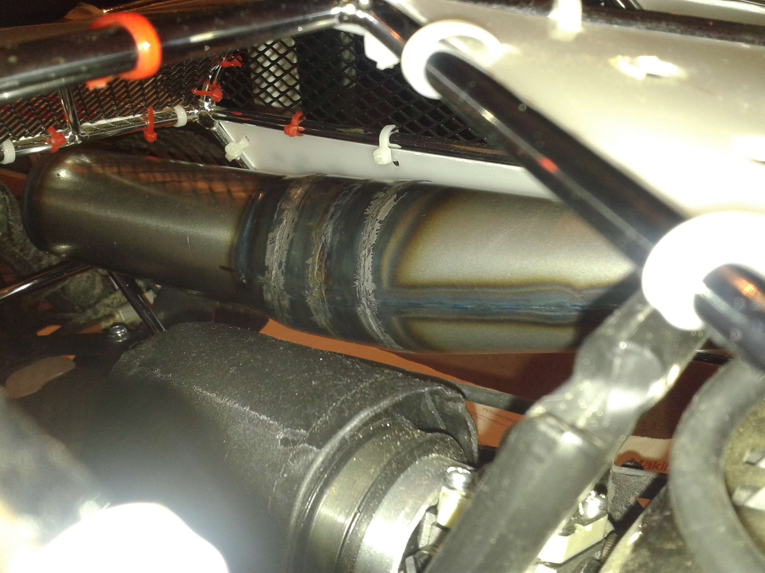

Yksi huoli vähemmän kun kokeilin että putki sopii kopan alle. Yhtään liikaa tilaa ei kyllä jäänyt. Onneksi tuossa putkessa on hieman sitä säätövaraakin. Jäihän tuota tyhjää tilaa ehkä 2-5mm puolelleen.

Hyvin istuu putki autoon :wink:

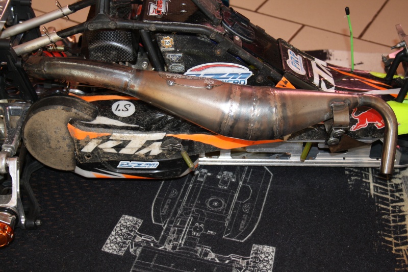

Nyt muuten heräs ISO kysymys...
Miksi ihmeessä vrc:llä on ollut tuotannossa kahta eri ulostulokäyrän mallin putkea?
Specialistit kertokaa onko tällä vaikutusta putken fyysiseen tehoon?
Eli tuo loppu käyrällä on ihan selviä eroja.
Kuulemani mukaan tuolla käyrällä on selvä vaikutus putken tehon tuottoon.
Esim jenkeissä myytävissä putkissa tuo käyrä on paljon pidempi kuin mitä euroopassa myytävissä.
Jenkki versio.
Verrokkina oma putki.

Tässä ddm mainoksessa tuo putki on siis kumpaankun malliin käypä ja pitkällä ulostulolla.
http://www.davesmotors.com/s.nl/c.885035/n.1/it.A/id.7105/.f
Mutta oma putki on oikea pekka töpönysä :shocked:

Tietääkseni tommonen stingerin pituuseron vaikutus on aika pientä. Stingerin tarkoitus on ahdistaa pakokaasuja sopivasti. Mitä ahtaampi se on, sitä enemmän putken "ominaisuudet" tulevat esille, eli se vahvistaa putken ominaisuuksia ja samalla nostattaa myös pakolämpöjä joka saattaa pahimmassa tapauksessa polttaa männän pakoaukon kohdalta. Kun stingeri on avara ja helposti virtaata, on vaikutus tietenkin päinvastainen.
Kuinka paljon sitten putken pituus vaikuttaa, on sillä huomattavasti pienempi vaikutus kuin putken halkasijalla. Joten stingeriä voi ihan hyvin jatkaa hitusen, kunhan ei jatka pienemmällä putkella. Liian suuri on aina turvallisempi, mutta syö tehoa. Liian ahdas voi taad alkaa ahdistamaan kierroksilla, joten tämäkin on kompromissi kahden välillä.
Näin ainakin itse olen ymmärtänyt.
