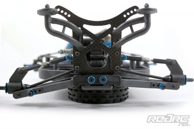

Jos joku meinaa hommata kitin niin suosittelen ottamaan saman tien mukaan pidemmät MIP CVD taka-akselit - hubiin tulevat pätkät. Vetarit on samat B4:ssa ja ovat lyhyehköt ja ulosjoustoa joutuu rajoittamaan. Lisäksi kannattaa ottaa akun pikakiinnityssetti. Alkuperäinen ruuvikiinnitys on hiukan hidas ja pidemmän päälle kuluttaa kierteet rundosta. Ja vielä on suositeltavaa ottaa pienempi spurri. 81 hampainen on erittäin lähellä boxin ulostuloja ja saattaa ottaa kiinni vetarin tappiin, 78 on ainakin sopiva.
RedRC:n jutusta lainatussa kuvassa näkee hyvin tuon ulosjouston eron.
