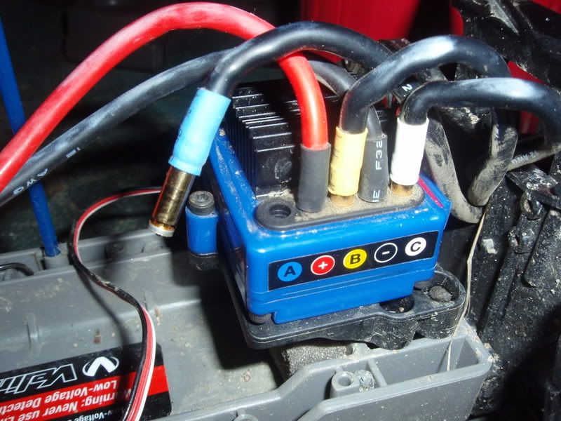

Hmm.. Mitenkähän tuon VXL:n noparin kävi, kun putsasin autoa ja irrottelin piuhoja noparista, niin sinistä piuhaa irrotettaessa nousi mukana koko naarasvastakappale?
Sen pohjassa oli erittäin ohut terävä "piikki" ja yritin kattoa menikö se nyt sitten siitä poikki.
Akun kanssa kokeilin ja auto toimii edelleen, mutta kuuluuko ton olla tollanen vai menikö vastakappale oikeasti poikki? Muiden liittimien vastakappaleet kun on tiukan tuntusesti edelleen noparissa, mutta tuo sininen muljuaa nyt ihan selvästi kolossaan.
On meinaan sen näkösesti liitetty, että se on uuden noparin hommaus jos auto alkaa pätkimään ton takia, juottamisen kanssa voi olla niin ja näin..

tunnettu vika vxl mallissa.
traxxasille vaihtoon vaan.
nykyään voi jopa saada uudemman mallin tilalle jossa ne liittimet on johtojen päässä kuten mambassa.
Nyt on laitettu suoraan Traxxas Supportiin s-postia kuvan kanssa noparista, saapa nähdä mitä vastaavat.
Vastaavatko tuolta miten nopeaan, kuka tietää?
Toivon tosiaa että takuun piikkiin menee..

No joo, vastaus on tullu puol viis aamulla ja pyytävät lähettämään noparin "tarkastukseen".
Mitenhän noiden postikulujen kanssa, meneekö omasta pussista vai miten?
Kirjoittivat että "Insure it for what you paid for it and send it to", eli tarkottaako tuo että pitäs vakuuttaa lähetys koko auton hinnasta vai mitä?
English kyllä taipuu mutta tuo lause ei vaan sisäisty millään.. :angry:

En ala tota noparia mihinkää lähettämää, pikaliima korjannee tilanteen toistaseks. Pitänee kuitenki alkaa kattomaa josko ton korvais vaikka Mamba Maxilla jossain vaiheessa.
EDIT: Hyvin toimii hetipiti-liiman avulla. Nähtäväks tosiaan jää alkaako tuo sitten pätkimään menoa jossain vaiheessa kun liima ei enää pidä..

Jos ei liima pidä nii kotelo auki ja juottaa piuhan kiinni nii khyll luulis pysyvän.
