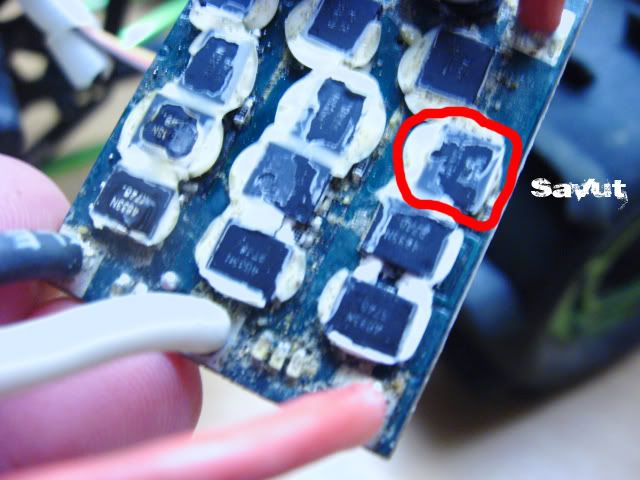

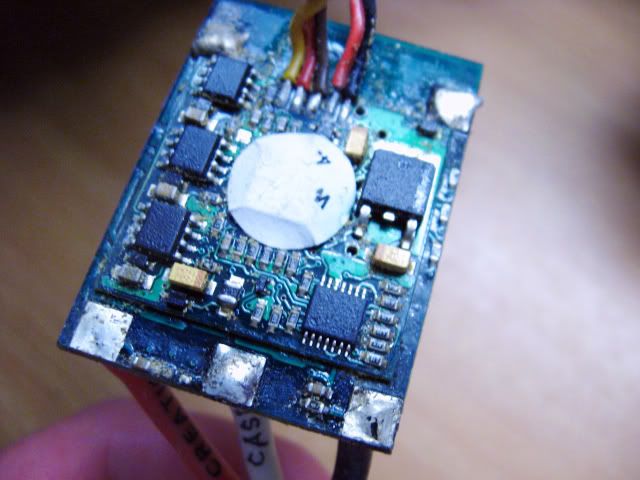

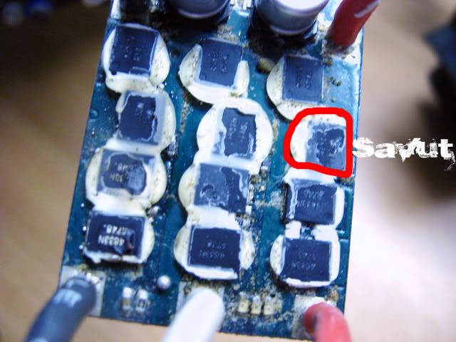

Tämä alaosapuoli on täysin ehjä, en huomannut mitään ongelmaa.
Tällä ilmeisesti fetien täyttämällä puolella tuli savut tuosta yhdestä palasesta,
muualta ei savua ole nopari antanut.
Vielä toisesta kuvakulmasta sama kärähtänyt palanen.
Tiedä sitten onko mitään tehtävissä / kannattaako. Mutta oma oletukseni on nyt
se, että se on rikki.

RE: -Mutta oma oletukseni on nyt
se, että se on rikki.-
TOKI SAADAAN VARMAKSI, ETTÄ SE ON RIKKI ! jopa uealla eri toteutuksella....
(kaikki ne tarvitsevat palontorjuntatietoa kuitenkin)
- pellinpäälle ja eri johdoista hitsausmuuntajalla tälliä sisään
- kesympi: vain töpelinjohdolla, muistaen sähkösäännöt
- vain tasavirralla mutta korkealla jännitteellä johtopareja arpoen
tms "sopivaa aikuisten loppunautiskelua edesmenneen noparin muistolle"
mutta: korjaaminen tasakuormitteisesti toimivaksinopariksi, on epätoivoista.
Eikä castlekaan varmaan edes kato tota enää korjaamisen aihioksi, vaan käsittelee uuden ostona...

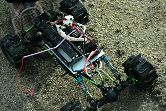

Tätä on pitänyt kysyä monesti ja nyt rohkaistun sen tekemään vaikka ei suoranaisesti tuohon sidewinderin käryämiseen liitykään (voi olla että kadun kysymystäni jälkikäteen)  :grin: . Ekan kuvasarjan autoon viitaten: Mikä ihme on tää sokeripalajuttu?!? Deanssit on liian kalliita vai kenties ei niin miehekkäitä käyttää kun niiden avaamiseen ei tarvitse työkaluja? Voisin kuvitella että piuhat ei välttämättä tykkää toistuvasta littiin puristelusta, en ole kyllä asiasta yhdeltäkään johdolta vielä varmistusta saanut... Eikö akun lataaminenkin ole työläämpää kun sitä ei voida vain työntää kiinni liittimeen?
Veden aiheuttamaa oikosulkusuojaa ajatellenhan nuo sokeripalat ovat tosin ylivertaiset kestävyydeltään sillä suojaus on jätetty tyystin toteuttamatta.
Voihan se tieten olla että nää sokeripalat toimivat kannanottona markkinataloutta ja kapitalismia vastaan. Vastakkaa ny joku tähän kun kiinnostaisi saada asiaan selko  :azn:

Harjaton säädin ei hajoa siihen että moottorin virtapiuhojen välissä on vähän vettä. Vaan siihen, että moottorin kunkin vaihekarvan kummallakin puolella on FET, eli jänniteohjattu kytkin sekä maan (-) että virran (+) puolelle. Säätimen toimiessa näistä kytkimistä vähintään toinen on aina auki. Jos kumpikin on kiinni samaan aikaan, syntyy oikosulku -> FETeillä on hyvin pieni resistanssi -> virta kasvaa hyvin suureksi -> toimintasavu pääsee ulos.
Harjattomat säätimet ovat hyvin herkkiä tuolle koska FET on jänniteohjattu kytkin. Pieni määrä kosteutta FETin hilan johtimelle riittää siihen että FET menee väärään tilaan ja se riittää.
Mä olen itse polttanut pari harjatonta lennokkisäädintä kastelemalla ne perusteellisesti järvessä, lennokissa ponttoonit alla.
Tämä on ihan totta. Itse en vain missään välissä sanonutkaan että sokeripala olisi ollut syypää noparin tuhoutumiseen vaan ihmettelin liitintä muuten vain. Noh, riittäköön minun puolestani tästä asiasta, pitänee käydä "toisella foorumilla" katsomassa tätä sokeripala-asiaa. Liekö löytyy nimikirjoituksen foorumilta vai kävisinkö ensin vaikka suomi24 foorumilta etsimässä  :grin:
