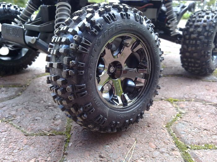

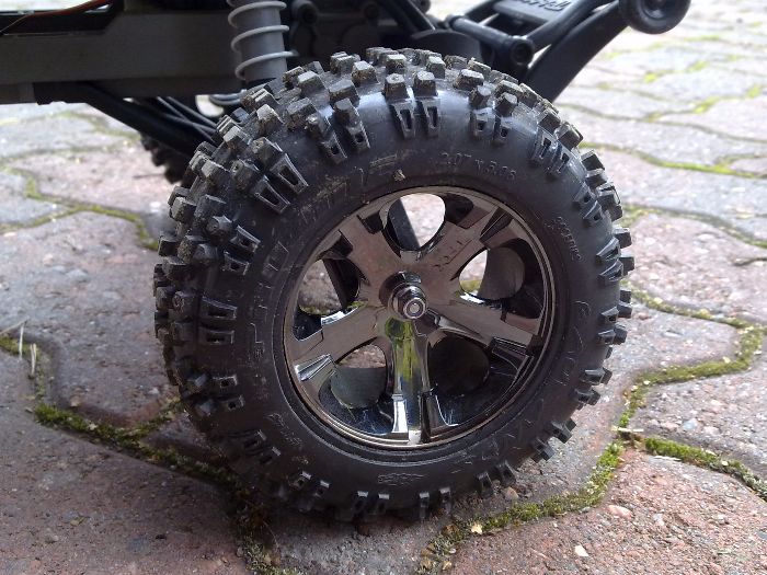

« Vastaus #2899 : 08.09.08 - klo: 18.39 »
Suurin ongelmahan pidon puolelta Stampedessa on etupää, joka ei pidä sitten yhtään, johtuen tietty keveydestä enimmäkseen.
Mutta jos nuo Dirt Hawgit löisi kokeeksi eteen ja kattoisi miten käy.
Ainakin 2.2" Dirt Hawkeilla pito paranee merkittävästi, joten en näe miksi ei myös 30 series kokoisina paranisi. Se keveys ei kyllä katoa mihinkään. Iskareita säätämällä ja iskariöljyjen ja erilaisten jousien avulla voi tehdä jotain, mutta minkä sille etupään geometrialle voi, kun se ei niitä parhaita ole.
Mulla on vähän samaa ongelmaa Rustlerin kanssa ja syynä on se että toinen tai molemmat eturenkaat ovat lähes kokoajan ilmassa. Spedeen suunnittelin jo rungon pidentämisen ja se näyttää helpolta tapaukselta. mutta Rustlerin runko tai oikeammin pohjalevy on hankalamman muotoinen. Joka tapauksessa ideana on katkaista runko/pohjalevy noin keskeltä ja liimata väliin toisesta samanlaisesta katkaistu 50 mm:n pätkä. Korikin pitäisi sitten samalla vaihtaa ja E-Revon kori sopisi pituutensa puolesta hyvin Rustler VXL:ään tuon pidennyksen jälkeen, mutta leveyttä siitä taitaa olla vähän turhan paljon. Stampeden korin osalta ei ole vielä mitään suunnitelmaa. Saa nyt sitten nähdä viitsiikö tuota tehdä kumpaankaan, kun keskeneräisiä projekteja on muutenkin ihan riittävästi.
EDIT: Vai käykös esim nämä suoraan Stampedeen?
http://www3.towerhobbies.com/cgi-bin/wti0001p?&I=LXUHU9&P=0
Ei käy ilman muutoksia etupäähän. Noissa nitrovehkeissä on erilainen etupyörän kiinnitys. Tämä sen sijaan käy, mutta vastaavaa rengas-vanne-kokonaisuutta ei sitten sähkö-Stampeden takapäähän ole.
Testasin nyt nuo 30 series Badlandsit ja kyllä ne tuolle Stampeden 2.8" orkkisvanteelle menevät. Ei kun rohkesti vaan testaamaan, niin sillä se selviää onko niistä mihinkään. Joka tapauksessa mikä tahansa Pro-Line -rengas on parempi ja pitävämpi kuin Traxxasin alkuperäisrenkaat.

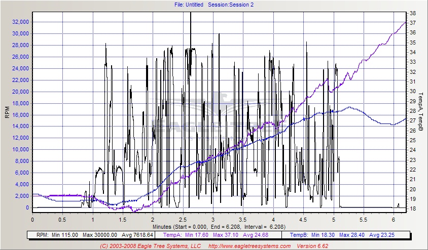

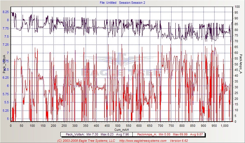

Lopultakin eLogger-asennus oli siinä vaiheessa ja keli sellainen, että pääsin testaamaan vakio Rustler VXL:n toimintaa.
Testasin käytännössä mielipuolista revittelyä, tarkoituksena vain saada loggerille tallentumaan mahdollisimman suuret virrat. Ei tuo nyt ihan huonosti onnistunut kun Traxxasin omalla harjattomalla ottaa 70A parhaimmillaan.
Lämpötila-anturitkin tuntuvat toimivan.
TempA on moottorin lämpötila ja TempB noparin siililtä mitattu. Alussa oleva lämpötilan notkahdus johtunee siitä että auto vietiin sisältä ulos. Lopun notkahdus noparin lämpötilassa johtunee siinä olevasta puhaltimesta. Moottorilla ei ole edes jäähdytyssiiliä. Skalaalasin tuota RPM-asteikkoa, niin näköjään tuo Max on myös sen mukainen. Todellisuudessa data näyttää 47960 rpm. Mahtaisikohan olla jokin kummitus, kun en oikein usko tuota 3500 kv motilla ja noilla volteilla.

Useampikin ollut täällä kiinnostunut pitävämmistä renkaista Stampeden alkuperäisten Talonien tilalle. Aiemminkin olen jo aiheesta kirjoitellut, mutta nyt tuli lopultakin testattua Stampede VXL:n kanssa vähän enemmän tätä tuoreinta rengashankintaa.
Kuvissa siis Pro-Line 30 Series Badlands All-Terrain Tire Front/Rear asennettuna Stampeden alkuperäiselle All-Star 2.8" -vanteelle. Ennen asennusta renkaan sisäpuolelle on liimattu kierros kangasteippiä, jonka tehtävänä on estää tämän huomattavan pehmeän renkaan venyminen palloksi suurilla pyörimisnopeuksilla.
Aika monta rengaskertaa on jo tullut liimattua ja tämä oli kyllä ehdottomasti vaikein liimattava, mutta lopussa kiitos seisoo. Pito on aivan mielipuolinen. Ihan sama ajaako kovemmassa vai pehmeämmässä sorassa/hiekassa, eteenpäin mennään. Paitsi silloin kun keulitaan ympäri. Jos näillä ei pääse etenemään, niin tarvitaan joko laparenkaat tai nastat. Asfaltilla nämä eivät ehkä ole parhaimmasta päästä, ei siksi että pitoa ei olisi, vaan siksi että ovat niin pehmeät ja kuluvat asfaltilla nopeasti.
Verrattuna 2.2" vanteelle asennettuihin vastaaviin renkaisiin, positiivisena puolena pienempi renkaan profiilin korkeus ja siten tarkempi ajettavuus, kun pehmeä rengas ei huoju niin paljon. Myös renkaan ympärysmitta on jonkin verran suurempi, noihin pienemmälle vanteelle käyviin verrattuna. Renkaan sivu vaikuttaa myös suojaavan vannetta aika hyvin.

^ No tollaset pitää sitten itekin hommata. Mikäs siinä liimauksessa on sitten se vaikein juttu? Että saako renkaan vanteelle suht suoraan vai? Eikö renkaissa/vanteissa ole minkäänlaisia uria mihin loksahtais ja liimaa perään? Tosin näyttää hieman menneen tehdasliimaukset Taloneissa pieleen kun jonkin verran vemppaa itellä renkaat.
Noilla renkailla auto sitten tietty kieppaa entistä helpommin katolleen kun pitoa löytyy.. :grin:
