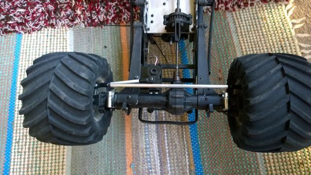

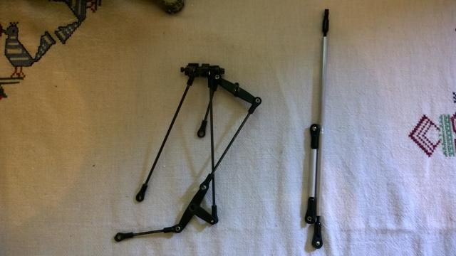

Original vs. Thunder Tech Racing.. Johan katosi "klappi" ohjauksesta. En tosin ole vielä käynyt ajamassa, mutta vaikuttaa melko lupaavalta. Servo saveri tuli myös.
Tämä muutos saattaa vaikuttaa myös tuohon ns. "liika kääntyvyyteen". Väljyys alkuperäisessä aiheuttaa sen, että toinen rengas voi kääntyä enemmän kuin toinen, jolloin vetari saattaa päästä pihalle.

Tuo suora ohjauslinkistö ja servo keinun kyljessä tuntuu aijoalta oikealta ohjaukselta!
Jos pakko, voi lisätä Panhard-tangon vielä banjojen poikittaista elämistä rajoittamaan.

Panhardilla ei kyllä tee yhtään mitään tämmöisen akselituennan kanssa. Enemmänkin alkaa ahdistamaan akselin liikettä, kuin että siitä mitään hyötyä olisi... Panhard-setupeissa akselin täytyy nimenomaan päästä liikkumaan ylös-alas liikkeen lisäksi myös sivusuunnassa, jonka tuo MF tyylinen tukivarsiratkaisu eliminoi liian tehokkaasti, jolloin panhardin luonnollinen liikerata ei toteudu niin kuin pitäisi.

Ensimmäiset testit uudella ohjauslinkistöllä ja olen kyllä tyytyväinen tuohon. Tosin asentaminen ei ollut ihan bolt-on, sillä korkea servo otti kiinni vastarinboksin kiinnikkeisiin. Piti siis siirtää vastarinboksi muualle, samaten sen alla oleva poikkitanko. No samalla siirsin sitten noparin myös eri paikkaan. Tavarat kiinni nippusiteillä, mutta tuntuu pysyvän mukana noinkin :) Niin joo, servon asennuspalikka pitäisi vielä kiinnittää paremmin iskarin varteen. Nyt vain yhdellä ruuvilla kiinni, kun ei ole porakonetta käytössä tällä hetkellä.

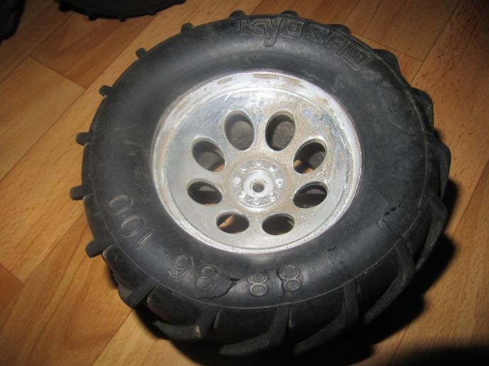

En oo 100% varma onko tää oikea paikka kysyä tästä, mutta monsteri se on tääki. Hommasin vähän aikaa sitten ekan auton eli vanhan liiton Mad Forcen, mutta siinä on pari ongelmaa. Pultit on vääränlaisia, koska haluan alkuperäisiä joten saako jostain mad forcen pultti/mutteri sarjan jossa tulisi koko laitteen pultit ja mutterit? Toinen ongelma on kytkin. Millasella osalla se tulee kiinni koska sekin puuttuu? :angry:
Vielä voisin laittaa kuvaa tästä toivottavasti ei ole liian pieni tai iso.

Kiitos Pauli :) Vielä semmosta, että onko renkaat helppo korjata koska ne on repeilly ja jos ei nii mistä sais halvat renkaat? :)

Kuinkas vanha Madi sulla on? Eli onko renkaat vanhaa alkuperäistä kunnon mallia, vai uudempaa matalaprofiilisempaa nykymallia?
Mulla olis tallissa pari kierrosta noita uudempia renkaita, mutta toisissa on vanteet rikki, ja toisissa tais olla jotai vikaa vanteen hexeissä kun pääsivät jotenkin lipsumaan sen verran, että pyöränmutterit aukeili aina välillä. Renkaat on kyllä kaikki ehjiä, mutta toisessa sarjassa on jotain liimajälkiä, kun on vissiin jonkun sortin nastat ollut kiinni niissä...
Mutta jos oikein kunnolliset renkaat haluat, niin suosittelen Clodbusterin renkaita ja vanteita! Ja mä voin tulostaa tarvittavat adapterit että saat ne paikoilleen. Jonkun verranhan tuohon rengastukseen menee rahaa, mutta voiko KUNNON MONSTERILOOKILLE sanoa ei? :wink:

Mun käsittääkseni nää on iha vanhan mädin renkaat eikös?
