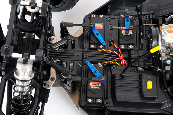

Ostin pari viikkoa sitten RC_liikkeestä kaksi servoa autoni (MCD)ohjaukseen,(a`100 euroa)kytkettynä toimimaan yhdessä, kuten kuuluu.
Servot ovat 26 kg/0,12 , joten ei ihan pilipalia.
Asensin servot niinkuin kuuluukin , linkit säätäen ettei ole jännityksiä kumpaankaan servoon.(vuosien kokemus)
Ensimmäisellä ajokerralla (n. 3 min) kilpailuissa joihin ajoin n250 km, toinen servo antautui
välikotelon murtumiseen.(ajo loppui siihen) Jonka myyjä korvasi.
Servon saatuani korjauksesta , asensin ne niin kuin kuuluukin, ajelin radalla noin 150 m, jolloin
toisesta servosta meni rattaita ja toisesta akselin boorit (jotka myönnän omaksi mokaksi).
Myyjä tilasi rattaat ja asensi ne .
Seuraava ajokerta meni alkuun hyvin ja ajattelin että kestäähän nuo .
Sitten alkoi ohjaus takkuamaan.Ajoaika n. 15 min.
Toisesta servosta hävisi keskitys, jäi mihin sattui .Varmaan sähkövika
Toisesta taas hävisi voima, kääntyy molenpiin suuntiin niin kuin kuuluukin mutta sitä pitää kevyesti sormin vastaan, joten siinäkin oletettavasti sähkövika.Servot ovat olleet ostosta tähän päivään hallussani n 5 vrk,
muun ajan korjauksessa.
Kyllähän  tämän kokoisten/voimaisten servojen pitäisi toimia/kestää  MCD:n ohjauksessa, kun servosaveritkin ovat vielä aika löysällä?
Ja eikö valtaosa kuskeista käytä pikkuservoja ohjauksessa ?
Mitä mieltä on suuri yleisö myyjän vastuusta tässä kohdin ???
Onko mielestänne velvollisuus ottaa servot takaisin ja hyvittää ostohinta vai voivotella vaan asiaa että näin kävi ?
Jos myyjä on ollut mielestään sitä mieltä että servot eivät tule kestämään 1/5 autossa niin eikö pitäisi kieltäytyä myymästä niitä siihen tarkoitukseen (tiesi mihin autoon tulevat),koska eihän kukaan hullu sijoita 200 euroa servoihin joista tietää ettei kestä tarkoituksessa jonka myyjäkin tiesi.
Mielipiteitä asiasta , kiitos !
t: Majuri

Ei kai sillä pitäisi olla mitään väliä minkälaiseen autoon servot tulee jos kerran saverin jäykkyys on säädetty niin ettei läpi tuleva voima ylitä servojen vääntöä.
Kyllä noilla spekseillä ja hinnoilla olevat servot pitäisi sen kuorman kestää mitä vääntävät.
Hyvähän se olisi saada kauppa purettua, mutta näillä laitteilla kauppias tosiaan yleensä haluaa sysätä vastuuta käyttäjälle.

ei se minusta niin selvää ole että servoissa se vika kuitenkaan ois.
pitää kuitenki muistaa että ohjauksessa oleva väljyyskin vaikuttaa siihen että kuinka paljon se yksi servo joutuu työskentelemään ennenkuin se toinen pääsee mukaan.
mcd:ssä on molemmille servoille omat vivustot ja seiverit mitkä yhdistyy yhdellä tangolla.
tuon tangon väljyys myöskin vaikuttaa servojen kestävyyteen.
ja paljon muuitkin.
esim. mitkä cvd kupit? ft, vaikko compin ja vielä mikä rev.
mitkä ohjaus osat? joser, ft, comppi ja mikä rev, efra kit, vai sekasin näitä kaikkia.
ja vielä onko ne ohjaustankot ihan oikeesti säädetty kunnolla?
omaan korvaan se että rikkoo rattaita ja servon keskittäjää niin kuulostaa siltä että servot joutuvat työskentelemään kuitenki todella paljon yksikseen ajossa johtuen sit väljyydestä taikka virheellisestä säädöstä.
tuossa vielä kuvaa miltä ohjaus systeemi näyttää
« Viimeksi muokattu: 17.07.14 - klo: 12.40 kirjoittanut tonij »

Tankojen säädöistä sen verran että samoilla säädöillä kesti kiinan "halpisservot " 3 litraa ja
kahen sadan servot 150 m ennen kuin särkyivät.Niin eiköhän noissa jotain mälää silloin ole.
Olen ehkä jonkun kerran säätänyt ohjausta kohilleen vuosien aikana.
Ohjauksessa kaikki palikat samaa sarjaa eikä sekoituksia

Laitatko kuvaa ohjauksesta osien ollessa paikoillaan. Laita pyörät suoraan eteenpäin niin tutkaillaan sitten lisää jos siitä servojen rikkomisesta sais jotain tolkkua. Kuva pitäis olla suoraan ylhäältäpäin
