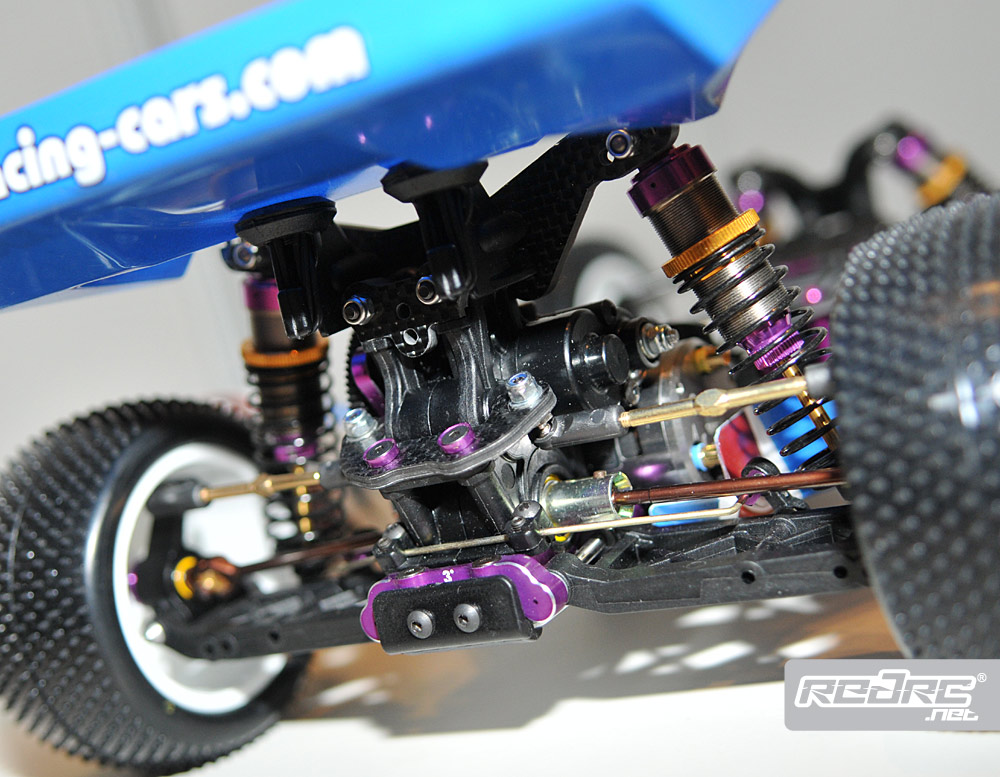

Mikä hyöty tuosta takaiskareiden sijoittelusta on?

Selviskö kenellekkään, kuinka tuo ohjaus loppupelissä toimii? Hieman hämmentävän näköinen...
Mites tuo boksi? Näyttäisi, että se olisi jopa 5:llä rattaalla. Eli kolme olisi perinteisen mallisesti ja kaksi lisäksi sivussa... :shocked:
Arvelisin että tuossa ohjausvivusto on laakeroitu raidetankojen etupuolelle eikä taakse, kuten perinteisesti. Näin vivut kääntyvät lineaarisesti hubien kanssa. Auton spekseissäkin ohjauksen kehutaan olevan lineaarinen.
Edit. Tuosta varmaan johtuu että keula on tollainen möykky.
Joo. Olin aluksi kahtovinaan että tuossa on kolme pistettä laakeroitu raidetankojen välissä, mutta siinähän on renkaat tapissa toiseen suuntaan ja siellä pilkistää toinen puoli, jolloin normaalisti kaksi pistettä laakeroitu. Tietysti vaan vivut toiseen suuntaan, tuollahan holkit kiiltää, joissa todennäköisesti kiinnitys pisteet... Nyt näyttää järkevältä...  :mrgreen:

Oisko kuitenkin vain kahdella välirattaalla, kuten X6:ssa.

Kaks ylintä ei oo vaan samalla linjalla alempien kanssa, jos ne on noiden tötteröiden kohdalla molemmissa suunnissa... Mitä varten sit lie nuo tötteröt, jos rattaat kuitenkin keskilinjalla.  :huh: Pyörimissuunnan mukaan kyllä sen olis pakko olla neljällä...

Tämä voisi selittää poksin hassun muodon:
"Interchangeable, internal gear ratios - Optimise your gear ratios for all track conditions."
Eli laatikossa voi olla irroitettavat "tötteröt" joiden sisällä vaihdettava ratas-pari, tms.
Hassua vain että miksi ei spurrin ja pinjonin vaihtaminen riittäisi...
Edit. eli siis laatikossa 5 ratasta, joista kaksi samalla akselilla...

Veikkaan, että spurriakselilta perää kohti seuraavalla akselilla muutetaan välitystä, eli tuolla 2. akselilla olisi kaksi ratasta.
Jollain konstillahan tuossa hoidettu myös diffin korkeuden säätö, mutta se lienee jotenkin koko kompleksia nostamalla/ laskemalla, eikä niinkään pelkkää diffiä siirtämällä.

Juuri niin sitä aluksi ajattelinkin. Siis että kaksi samalla akselilla. Eli myös silloin voisi olla se 5 ratasta ja pyörimys suunta täsmäis...
Spurrin ja pinionin vaihtaminen muuttaa helposti painopistettä kohtuu paljonkin autossa.

Laitellaanpas kuvat tähänkin, nam nam..!
Kuola melki valuu jo kun kattoo tota kuvaa
Minä en usko tuohon että poksin sisällä säädellään ratasvälyksiä. Sen sijaan epäilen, että spurrin akselilla ja sitä seuraavalla akselilla on pareittain vaihdettavat ratasparit joilla ratasvälykset säilyvät ennallaan.
Tokihan tämäkin on arvaus. Joku on oikeassa tai sitten ei kukaan, mutta on hauskaa spekuloida :grin:
Jep, jep kaksi eri asiaa - vaihdettavat sisäiset välitykset ja diffin korkeudensäätö. Välitykset vaihdetaan melko varmasti samalla tavalla kuten Catissakin, eli juuri muutamalla eri ratasparilla.
Mutta sitten mietin tuota diffin korkeudensäätöä, eli Catissa kun on hihnaveto niin diffin korkeutta pystyy helposti säätämään epäkeskoilla laakeripesillä. Mutta tässäpä ei tietenkään voi kun ei ole hihnaa, eli varmaankin koko boxin korkeutta voi joidenkin shimmien avulla säätää.

Boksin alla on shimmit tai palat jolla korkeus säätyy. Boksin etupuolella on nivel (se mihin akkutuki/ylä dekki kiinnittyy), jonka varassa boksi liikkuu... Se jää hiemän hämärän peittoon, että kuinka boksi on alaalta kiinni, koska jos sitä liikutetaan yllä mainitseman nivelen kautta kierrereijät liikkuu ympyrän säteellä ja hieman haastava saaha vapaareikiä samaan linjaan eri asennoissa vastakappaleeseen...  :huh:
Mitä diffin korkeuden säädöllä haetaan? Optimaalista vetareiden asentoako?
Mm. joo, eli saadaan vetarit pidettyä esim suorassa vaikka maavaraa muutetaan. Tämähän on yksi perussäätö, mitä ei varsinaisesti muutella esim. kesken kisapäivän. Ensin laitetaan diffi haluttuun korkeuteen ja sen jälkeen säädetään muita juttuja sen mukaan.
Toki korkeus vaikuttaa myös painopisteeseen jne.

"The X – 6 Sq. continues our adjustable height transmission. This allows you to adjust the height of the point of contact between the dogbones and the outdrives. In theory, raising this point of contact gives more forward bite and less side bite. Lowering the point of contact does the opposite: more side bite and less forward.
We are changing the angle of the dogbone in the outdrive. If you keep the ride height the same, changing the height of the outdrives changes the angle of the dogbones. On a conventional buggy, rear ride height changes are done to affect dogbone angle, and front ride height is adjusted secondly to compensate for the rear.
The New Math allows you to set dogbone angle and ride height independently. The Team usually sets transmission height first, then adjusts the remainder of the car, with front and rear ride heights based on the remainder of the set-up rather than dogbone angle considerations."
En huomannut että kukaan olisi jo vastannut, joten tietääkö kukaan.
Tämä ei ole fakta, mutta...  :roll:
...eräältä toiselta foorumilta sain sen käsityksen, että esimerkiksi Kyoshon vanhassa Lazer ZX-5 SP mallissa noita siirreltiin eteen, jotta saataisiin painopistettä muutettua etupainoisemmaksi (vakiona siis tuossa autossa iskarit takana). Ja kyllähän se toki jonkin verran painopisteeseen vaikuttaa, kun tavaroita siirretään takaa keskemmälle.
Mutta en tosiaan tiedä, että onko tuo painopisteen siirto nyt olennainen juttu tuossa siirtämisessä.

Muutoksella on palstojen mukaan selkeä vaikutus perän pitoon esim liukkaalla ja räykkyisellä radalla, jos siis Catissa vaihtaa iskarit taakse.
Ja auton spekseissä:
Offers improved suspension tuning for both smooth and heavily rutted track types.

Nurembergin kuulumisia:
Schumacher Cougar SV
*Diffin korkeus säädettävissä siten, että boksin korkeus ei muutu
:shock:
Pistää miettimään, että miten?

Jos boksista vaihtaa sen ennen diffiä olevan idlerin.
Pienemmällä idlerillä tietenkin diffiä saa ylemmäs jne.
Boksissa varmaan jotku vaihdettavat laakeripesät... tai hihnavetoisten tapaan epäkeskopalikat.
