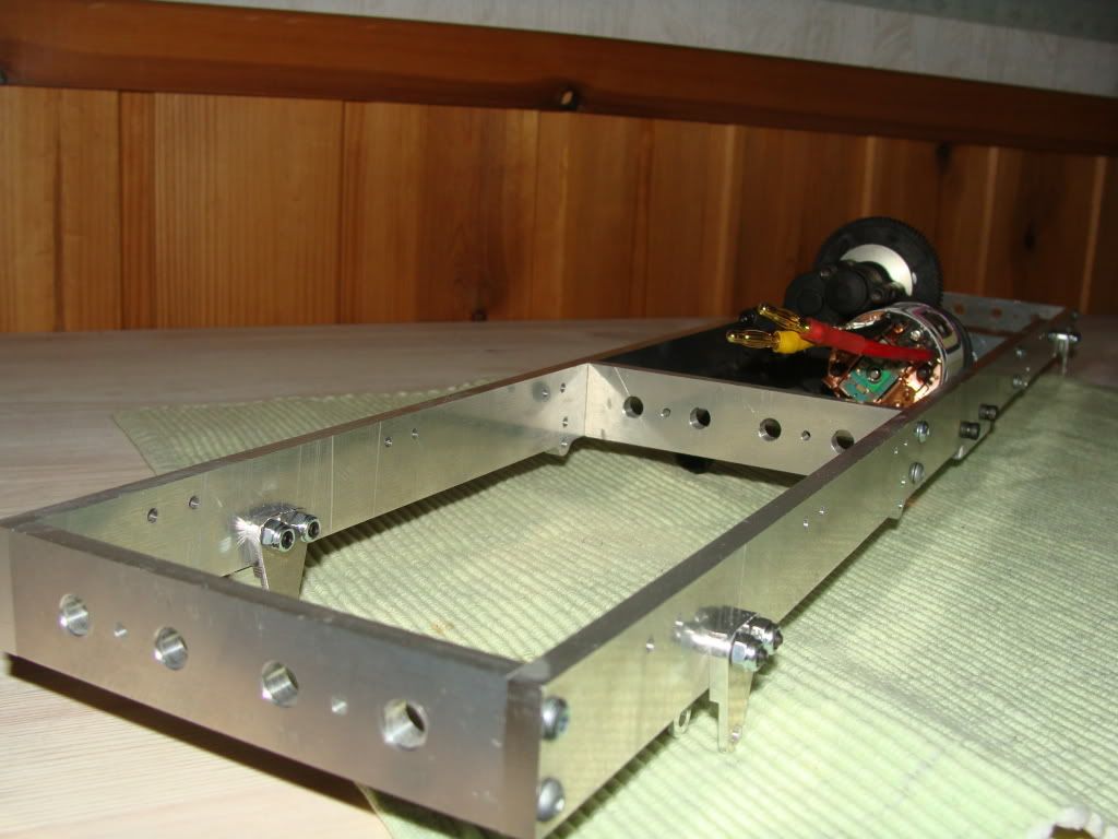

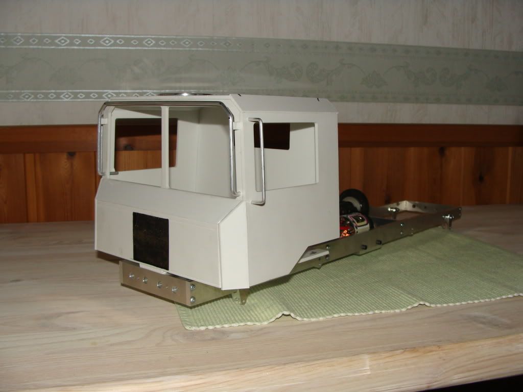

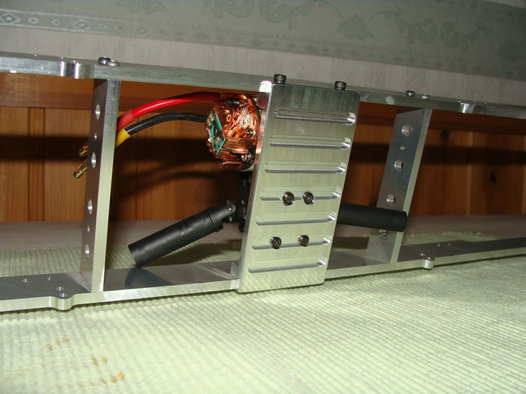

Melko tyylikästä työtä Hemillä. Nythän tässä voi alkaa miettiä oikeasti, että saisi joskun oman unelman työnalle jos Hemiltä saisi apuja työstämiseen. Olen nimittäin miettinyt pidempään Valmetin 1502 tekemistä 1:16 malliksi. Se on sopivan kanttinen kone tehdä ihan omatoimisesti mutta koska ko. kone on kuusipyöräinen ja vetää vielä joka pyörällä niin siihenkin tarvii telikotelot taakse :-) Omalla manuaalikoneella vähän työläs tehdä mutta tuollaisella CNC-vehkeellähän toi voisi onnistua.
Olen kyllä valmis toimimaan koneistus alihankkiana :grin: pientä korvausta vastaan :cry:
Toi 1502 on senverran äijämäinen laite että kyllä siitä malli pitäis tosiaan tehdä :grin:
Tässä pari kuvaa ketjukoteloiden edistymisestä (harmi kun sorvi on manuaali ohjattu :cry:)

Taas jotain pientä, runko alkaa pikku hiljaa olemaan kasassa.
DEX410r
Poissa Hemi1966
« Vastaus #2846 : 17.11.10 - klo: 11.43 »
Kyllä näyttää Masi hyvältä jo nyt :grin:  :shocked: :grin:
