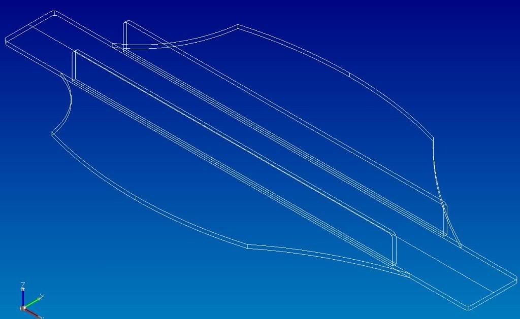

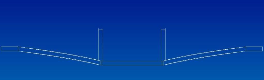

Jotain suunnitelmaa 3mm 7075sta kehitellyt, malliksi tulee sittenkin tuommonen pohja + 2 "jäykkäriä" pystyssä.
E: ei kannata katsoa kuvia liian tarkkaan, niissä ei ole mittasuhteet kohdallaan, eikä ainakaan pystyistä tule tuon mallisia  :tongue:
Siitä se lähtee  :smiley:
Jättäisin pokkaukset tekemättä, T6 ainakin murtuu.
Etupäähän voisi ottaa Rustlerista osia jos saisi sopimaan.

.. tai pokkaat reunoilta runkoa 1/8 crossien/truggyjen tyyliin. Kaikki pituussuunnassa olevat pokkaukset jäykistävät pohjalevyä, niin et välttämättä tarvi noita pystyjäykkäreitä ollenkaan ja lisätueksi iskaritorneista erilliset jäykkärit pohjalevyyn tai sit koko rungon mitalle ylädekki joka on myös keskeltä kiinni pohjalevyssä.

Materiaali on tarkalleen 7075 T76.
Ei murru, kunhan kantin r=3xpaksuus...
Eli pieniä kanttauksia pystyy tekemään.
Jompaa kumpaa tuohon ajattelin (ylädekkiä/jäykkäreitä) oikeastaan ihan vaan akun ja servon kiinnityksen takia. Mutta alustan muoto tulee olemaan kuvan kaltainen + vielä siihen etsataan kevennyksiä.
Akku tulee tähän pitkittäin kuten originaalissakin, katsoo nyt mitä tuo om pieni kieroutunut mieli tästä kehittelee.
Mistäs saat moista materiaalia, nim tarvis olis myös
bw. miks noin levee runko, oikeestaan aika turha, kun 8-10cm leveelläkin pärjää. Siinäkin varaa kantata 1cm levee jäykkäri.
ite tosin tekisin yläruodolla olevan, saa mm. vaastarin ja noparin sinne vähän parempaan turvaan.
Lentokone teollisuudelle toimittavalta firmalta saa :P
Tuon mallinen on omasta mielestä mukavamman näkönen. Jos nuo kantit sais tehtyä niin korkeiksi että se tulis kopa ala reunaan.
