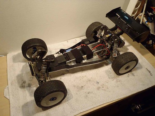

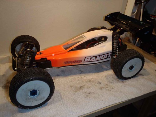

Iski vimma rakentaa. Ajatus on kytenyt jo pidempään mutta toteutus on saanut odottaa.
Jang teki kai ensimmäisen backslashin jo ajat sitten, että ei tämä mikään uusi idea ole.
Tein auton madalletulle alustalle kasin renkailla ja Banditin korilla kun tarvikkeet oli hyllyssä.
Siipi ja teline oli ainoat tätä varten ostetut.
Pikaisen koeajon jälkeen olen autoon todella tyytyväinen. Kori suojaa hyvin, hiekka ei tule sisälle ollenkaan. Säädöt on vielä samat joilla ajoin keskimoottorislashiä sisäradalla.
Tuuppislashejä jäi meille vielä kaksi, tämän tein ylimääräiseksi jääneestä autosta.
