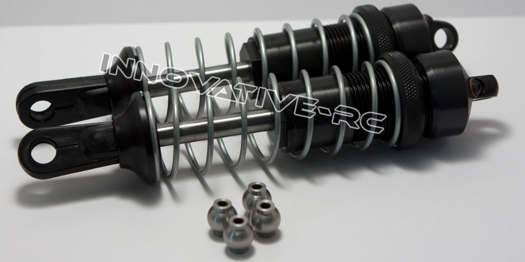

http://www.innovative-rc.com/images/savage-shocksV2-Black.jpg
Tommoset alle, niin ei tarvi huolehtia iskareiden kestosta. Rahahan on tässä harrastuksessa vain sivuseikka, eikös ;)

On muuten sen verran tyyriit noi innovaten iskarit että sitä saa melko moisen läjän noita vakio iskareita tuhota ennen kuin noi on hintansa hyvittäneet, mutta kuten sanoit, mitäpä sitä harrastuksen vuoksi rahoja laskemaan  :angel:
