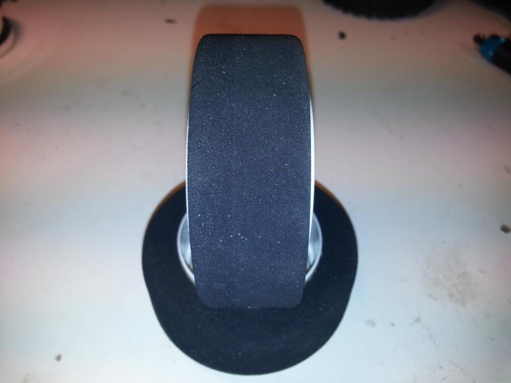

Mikäs se tämmöinen ilmiö on ? ( klikkaa kuva oikealla hiirennapilla 'avaa uudessa välilehdessä', kun ei taas tää homma toimi..  :huh: )
Vähän niinkuin olis 'ballooning' jääny päälle toiseen renkaaseen  :shocked: ( renkaat on valmiiksi vanteille liimatut Louise Pioneerit, ei niin kauheesti ajetut ja SC tuupin takapyörinä olleet.. vanteitten sisäkehän reiät on jo uutena teipattu umpeen eikä muutoinkaan ole edes märällä ajettu että insertit olis päässy kastumaan.. )

Ei aukee kuva kännykällä, mutta onko niinkuin insertti mennyt myttyyn renkaan sisälle?

^ joo, voi olla, mutta silleen tasasesti "palloontunut" koko rengas, ei edes pysy pystyssä niinkuin toinen ( kun on autosta irrallaan, silloin vasta huomasinkin.. ajossa ei huomannut muuta kuin ehkä luulin että autossa on steering -keskitys pielessä  :laugh: )
Sulla on varmaan insertti hajonnut renkaan sisältä. Mulla ei tahtonut sähkökasissa kestää insertit.. Ratkaisu ongelmaan oli AKAn renkaat, nyt on kestänyt.

..joo, täytyy repiä auki ja katsoa - harmi vaan kun pintaa on vielä melkein uuden veroisesti.. josko tuohon inserttiä vaikka löytäis jotain - täytyy metsästellä, eipä noilla niin kiirus.. tai sitten vaan uudet kumit vanteille

Insertti menee yleensä rikki niin että katkeaa. Toinen kumi on varmaan vaan liimattu täysin tiiviisti ja lämmin ilma turvottaa.Tee kumeihin kulutuspintaan pienet reiät niin luultavasti auttaa. Jos epäilet niin laita hetkeksi pakastimeen ja katso loppuuko turvotus.

^ ok, tuotapa en tullut ajatelleeksikaan  :shocked: Täytyy katsastaa tuokin vaihtoehto..

Tais vilijo olla oikeassa, ei tarvinu ees pakastinta.. tänään kävin tallissa kurkkaamassa niin renkaat oli taas identtiset.. kaikkea sitä oppii kun vanhaksi elää  :laugh:
