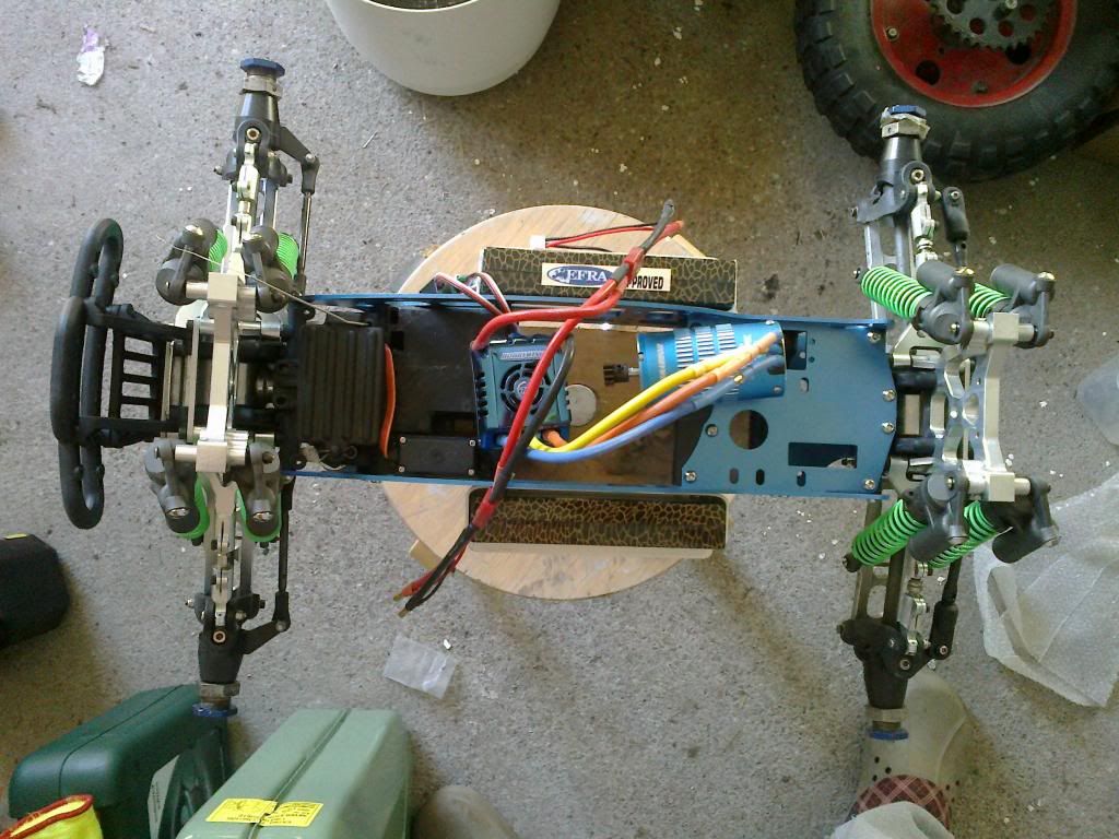

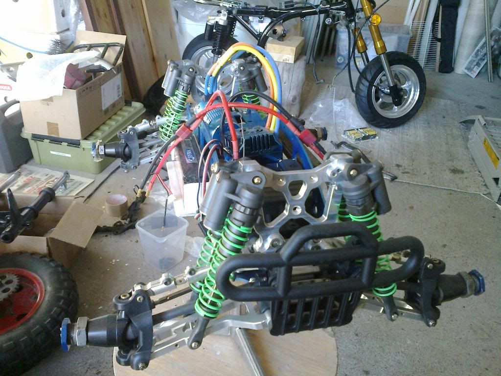

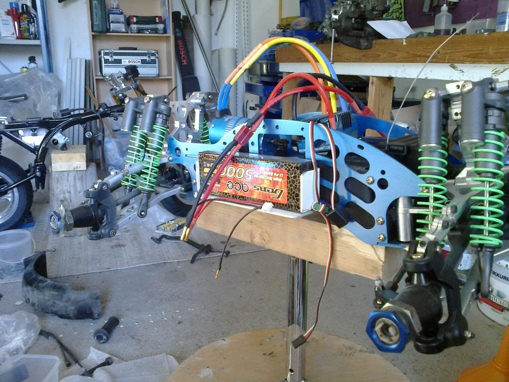

Sähkörojekti etenee kuin etana  :roll: Enää ei puutu ko keskidiffi ja sille ripustukset  :wink:
Ideoita / vinkkejä kellään?
