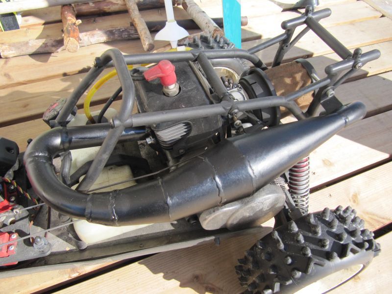

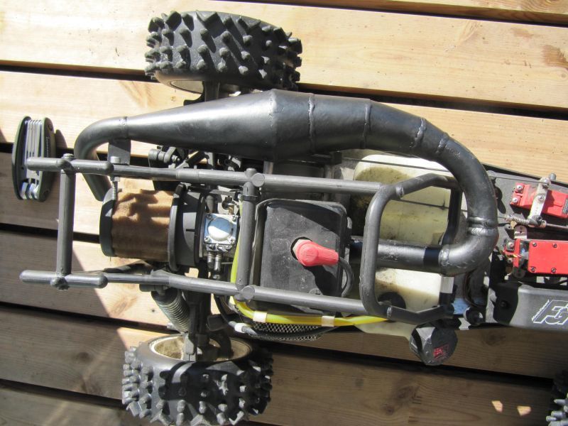

Tässä viä pari kuvaa putkesta, että saa kansa nauraa:

Eihän prototyypin tarvitse olla niin viimeistelty  :wink:
Hyvältähän tuo näyttää. Ääni näytteitä kansalle  :cool:
Vs: 2-tahti moottorin virittely
« Vastaus #642 : 03.04.13 - klo: 16.19 »
Ei tuo hullumpi putki ole, varsinkin jos tuo on sinun eka vasta.. :wink:

Ihan nätti putki. Hienoa että joillakin riittää panoksia noiden putkien suunnitteluun ja valmistamiseen itse ettei kaikki mene kaupan versioilla. Itse olen niin laiska että täytyy tyytyä noiden kauppojen tarjontaan.

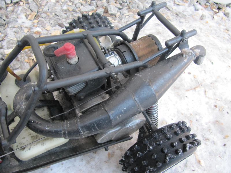

No no poijat, tässähän kohta alkaa aivan nolottaa... :angel:
Proto 1 evo 2:
(On muuten pikkasen likainen auto... :embarrassed:)
Alkukäyrästä sipaistiin muutama metri poies, nyt putki ainakin passaa fiksummin paikalleen. Loppupilliä myös muokattiin, se vedettiin osin sisälle äänien vaimentamiseksi, ehkä ne hieman vaimenivatkin, en toki tiedä, koiraa se tuntui ärsyttävän yhtä paljon kuin ennenkin. :grin: Jännä homma, koneen käyttäytyminen ei juurikaan muuttunut, vaikka aika raakasti alkukäyrääkin muokattiin, periaatteessa vääntöjen tuollaisesta pitäisi kärsiä, mutta ei sellaista tuntunut tapahtuvan. :shocked: Ajellaan nyt joku aika tälleen, jossain välissä lähtisi sitten noiden Samban mittojen pohjalta Blairin kaavoja hyödyntäen suunnittelemaan seuraavaa pasuunaa. :wink:
Loppuun vielä kuva koko kikkareesta silvotun ja kolhitun kopan kera:
E: Niin, H ruuvia voisi hieman tosiaan tiukata, mutta itse tykkään että kone käy hieman rikkaalla, kiinnileikkaamisen riski ei ole silloin niin ilmeinen. Ja mulla ei kuitenkaan oo vieläkään kuin se n.3% seos tankissa.
