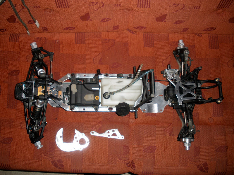

Baja ois uudelleenkasaus vaiheessa. Violetit lähti veks ja rikkinäiset osat uusittu/ uusitaan.
Tässä kuva miltä nyt näyttää ilman violettia.
