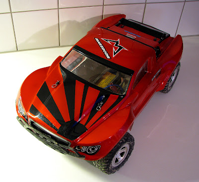

Ekat maalaamani korit ikinä, innostuksissaan unohin vetää sen valkosen pohjamaalin enkä alkanu enää maskaamaan ikkunoita uuestaan. Muutama kuukausi sitte maalattu, tuo VW saanu jo käyttöä kuten näkyy.
Nyttemmin ekat nestemaskilla kokeilut, tuo metallinhohto oli pikkusen hankalampi käsiteltävä, näissä on koko korissa pohjalla hopea ja sitte vielä valkonen.
Vanha malli on maalattu pyöränkaariltaan myös ulkopuolelta, muttei valitettavasti ollu ihan niin kumimaisen himmeä pinta tuossa mustassa ku ois ollu noissa pinkissä ja valkosessa. Parempi kuitenki kuin ettei ois maalannu päältä.
Kaikki käytetyt maalit Ultimate Reisinkejä spraypurkissa.

^Hienot on! Itekkin kokeilin nyt elämäni toisen korin kanssa tota nestemaskia ja mielestäni oli hermoja raastavaa leikata pitkiä suoria vetoja, tai siis se et niistä ei suoria meinannu tulla ollenkaan. :grin: Toinen oli se että puukkoa tuli helposti painettua liian lujaa... Muuten kätevä keksintö kyllä.
