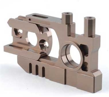

Siis pointti on se, että tuossa kannussa on kierteen pienelle ruuville, 2,5mm kierre.
Se että haluan muokata kierteet 3mm on se takia, että tuossa kyoshon moottoripukissa on vain
2 ruuvin reiät moottorille, ei 4 kuten team c autossa on.
Sekä se, että tuossa kyoshon moottoripukissa on ne reiät 4mm kierteiselle ruuville, ja toinen on vielä uppokantaruuville, ja tuo 2,5mm uppokanta ruuvi ei kiristy siihen tarpeeksi kun meinaa tulla läpi siitä reiästä.
Ymmärsitkö pointit nyt?
Tuossa kuva tuosta moottoripukista.
Poissa Zufee
Vs: aloittelijan kysymyksiä (moottori, nopeudensäädin, servot)
« Vastaus #6123 : 16.03.15 - klo: 08.53 »
Aa, no nyt mä honasin. :)
