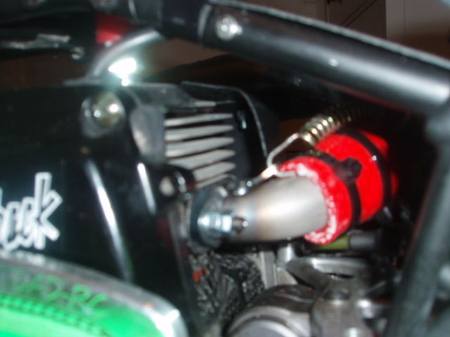

Mie eilen krapulassa sain idean ja tälläsen tunnelin rakensin.
Puhaltaa suoraan kaasarille lämpösät ilmaa, sen verran mitä tuo kevennetty vauhtipyörä sitä enää siirtää.
