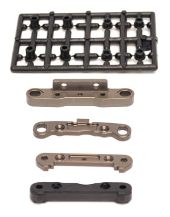

Alatukivarren ripustus. Tarkalleen ottaen etupään takimmainen osa,
linkki osiin
Onko olemassa alumiiniversiota? Nuo muoviset ei näköjään häävejä ole.

Kitti version osaluettelo käteen. En osaa nyt sanoa osanumeroita mutta maksavat 11€ ja 14€  osimoilleen.
meinaan juuri ostin ko. kikkareet.
Rytkyn pitkät tukivarret vääntää varmaan melko lujaa noita tappeja ja niitten pidikkeitä.

Joo niin vääntää. Siksihän tuo antoi varmaankin periksi. Eipä ole oikein suomenniemellä näitä etummaisia takakiinnikkeitä. Hiilikuituinenkin saattaisi toimia?
Onko tietoa, onko tässä alumiinista kaikki muut, paitsi juurikin tuo front-rear kiinnike?
http://www.rc-mod-shop.de/T08613-Querlenkerhalter-Set-v-h-komplett-4-1-8-Comp_1
Nyt kun joutuu päivittämään nämäkin, niin miksei kerralla alumiinisiin sitten. Tietäisin vain lisätä ostoskoriin, koska takanakin on yksi muovinen versio ja jos haluan sen alumiiniseen päivittää, niin silloin joudun laittamaan nuo säätönappulalliset versiot. Mutta jos tuossa setissä ei ole kuin muovista tehtyjä, niin silloin sitä ei edes kannata harkita.
Ostoskorissa on jo tämä: TU0839

t8e-V2 on tuolla osanumerolla nuo raudat. pitäisi olla cnc koneisteettua alumiinia toisin kuin stokessa. Eipä tuossa paljoo mee rahaa hukkaan jos alle 10€ myydään.
ymmärtääkseni V2 ja rtr pyöränkulma säätösysteemit on jotakuinkin samanlaiset. V3ssa tulee enemmän taakse aurauksen ja casterin säätöä.
tarkasta t08645 ja -6 eli olkatapit on samat sit luulisi käyvän.

Kysyinkö rahasta? Kysyin onko alumiinia.
Minä laitan tuon setin tilaukseen, niin katsotaan mitä sieltä tulee.

No nyt on tämä pilipaliversio, johon joutuu näitä alumiinisia osia päivittämään.
Olis ehkä pitänyt tilata se 400e versio vs tämä 215e kitti.
Kyse nyt olikin lähinnä ystävät rakkaat siitä, että kun tuo ensimmäinen linkittämäni osa maksaa sen 18e. Miten voi olla koko setti 10e? En enää halua muovisia tilalle, vaan hieman kestävyyttä  :wink:
kerpeles, kun harmittaa tämä halpiaisversio.. No, ensi kerralla sit.

Noniin, laitoin tilaukseen molemmat.
Front-rear
Setti
Olivat viimeiset kappaleet varastossa, joten olipas tuuria.

Taisit just taas tilata ne edullisemman kilkkeet... Noi Euro RC:n kilkkeet luultavasti on nämä:http://www.eurorc.com/tuotekuvat/900x600/t8v3-222.jpg
Noita kittejä on ainakin se "oikea" T8e ja sitten on TR8 (kitti) mulla on ihan TR8 joten mulla on se "Timppa-mallin" vehje.
Toi T8 on siis LAADUKKAASTI viimeistelty, iskarit, tolpat yms... En edes kaikkea tiedä.

No hittolainen. Molemmissa sama tuotenumero, niin tottakai menin sitten tilaamaan väärät.  :angry: No, katotaan mitä tulee.
Edit:
Tämä setti ainakin vie absiman sivuilla T8T puolelle, joten toivonkipinää on.
T08613.
Ei ihan heti luulisi että samalla tuotenumerolla on toisaalla pilipalia ja toisaalla laatua..  :huh:

linkin takana on kuva V3 mallin takaraudoista.  luultavasti tarvitset tuon kitin kisäksi tu0839  eli taaempi etupään cnc mallin tuki, meinaan semmoisen just vaihdoin omaani. Vaikka oikea kitti onkin niin näköjään on saatu hajalle.

Noniin, tosiaan se kitti sisälsi v3 raudat, jossa on 3 alumiinista kiinnikettä ja 1 muovinen. En tajua miksi näitä myydään näin. Luulisi että olisi selkeää että kaikki ovat alumiinisia.
Ostin onneksi tuon viripalikan, niin sai oikean osan vielä lisäksi.
En vain tajua että miksi euroRC myy 33e hintaan samaa settiä. Tuolla tuotenumerolla T08613 kun ei löydy yhtään sellaista versiota, jossa kaikki on alumiinisia.
Enihau, toivotaan että nyt tuli kestävämpi. Katsotaan mitä sitten seuraavaksi joutuu tilata  :grin:
