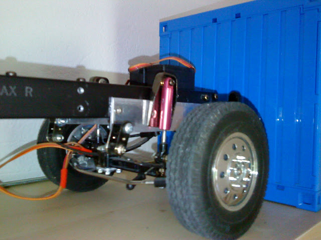

Sitten omasta projektista. Autoa päivittelin perän kohdilta, sinne sujahtaa tandemjousitus. Diffilukon suunnittelu/toteutus on jo puolessavälissä. Pitäisi kärkkäiseltä käydä hakemassa kavanin kuulalinkkejä jousitusta varten.

itte tuskailen vielä sen lukon kanssa kun meinaa olla tila ja rakentteelliset heikkoudet muodostua ongelmaksi :sad:
