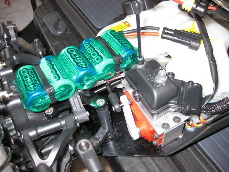

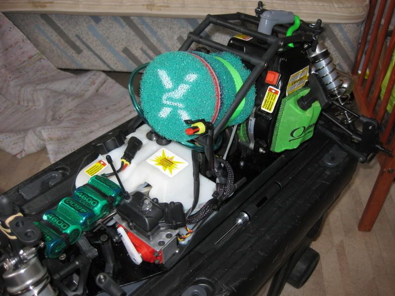

Servo + v.boksi ois asennettu ja kaikki sähkötkin mahtui juuri ja juuri sisälle.
Eli vastari, kill switch + summeri + ledi, tosin hyvinkin ahdasta tuli.
Vaihdoin myäs samalla tulpanjohdon ja bensa letkun vallitsevaan värisävyyn. :grin:
