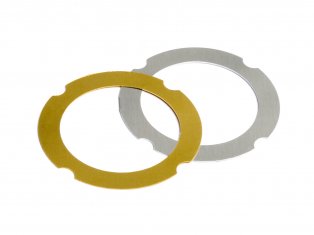

Tuli uusi lohko ja mäntä/holkki (k 5.9) hommattua savageen ja vanhaa purkaessa huomasin että yksi kannen tiiviste puuttuu kokonaan. Ei ole enää kuin tuo kuparinen
Täytyykö mun nyt hommata tuo toinen kannen tiiviste ettei heti alkuun "uusi" moottori rikkoonnu/mene pilalle? Vai uskaltaako sisään ajaa pelkällä kuparisella tiivisteellä?

Veikkaisin että ainakin sisäänajo olisi helpompi tehä kun olisi se puuttuva rengas, ei niin paljoa tule puristuksia kun olisi se yksi tiiviste siellä vielä.
Voihan se toki toimia tuollakin asetelmalla.
Vs: Aloittelijan polttiskysymykset
« Vastaus #3798 : 09.05.15 - klo: 14.45 »
Oletko aivan varma että puuttuu???
Monesti nuo prikat saattavat puristua pintaa vasten niin kovasti että ovat "liimautuneet" kiinni.
Eli voi sittenkin olla että löytyy sylinteriputken päästä, kannesta, tai on jopa sen kuparisen kanssa yhdistynyt senverran tiukaksi pariksi että vaikuttaa vain yhdeltä prikalta.
Jos sulla on digitaalinen työntömitta niin homma on helppo todeta.
Mittaa sulla olevan prikan paksuus... Jos se on 0,1-0,2 milliä niin sillon siinä on vaan se kuparinen.
Jos paksuus on esim 0,3-0,5 niin sillon mitä ilmeisemmin ne prikat ovat toisissaan niin tiukasti ettei meinaa silmällä huomata rakoa.
Mut okei... Jos se prikka on johonkin kadonnut niin mitenkäs se on sieltä koneesta pois päässyt?
Eihän kone sitä itse voi syödä  :smiley:

Olin aivan varman että puuttui toinen, kun tuo kuparinen tipahti itsestään irti eikä ollut toisissaan kiinni. MUTTA sitten suurennus lasilla katsoin niin sehän olikin kanteen niin tiukkaan liimaantunut ettei sitä huomannu  :grin:
