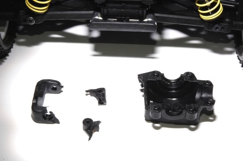

Näin sitten pääsi käymään illan vapaissa harjoituksissa:
Tuollainen HPI:n Firestorm painaa aika paljon, kun se tulee ilmassa vastaan....
Tutun näköistä. Itse ajelin joskus omalla kyosholla P-tolppaan hämärässä huonosta kulmasta kun nappi oli pohjassa. Toinen puoli tosin silloin vain meni ja toi ripustuksen osa murtui joka tosin oli muovia. Toinen kumiholkeista meni hukkaan, mutta siihen tehtiin korvike johdon kuoresta jota porattiin sisältä päin sopivaksi.
http://i126.photobucket.com/albums/p102/merza07/_DSC2726.jpg
Diffikotelon alapuoli repes? Aika tuttua törmäyksistä. :)
Ennen kun hommasin tuon saman alumiini osan keulaan, mikä sulla on ni se ratkes aina eka, ennen kuin alko muut osat heliseen. Nyt ratkee sit diffikotelo. Tosin viimeaikoina on pysyny aika hyvin kasassa, ku eio tullu ajettua kovaa seinää. :)
Ei muutaku varaosaa tilalle ja vetoja!

Fixed:
Ja eikun kovaa ajoa!!!

Kyllähän se näköjään murusiks meni.
Aikaisempien kommenttien perusteella muillakin ollut vastaavia ongelmia kysesen auton kanssa.
