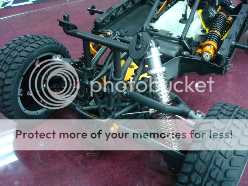

Ja kun tää on ajossa niin sitten aloitan seuraavan projektin josta hieman esimakua tässä:
101cc case-reed 2T kone 4WD ja kolmella tasauspyörästöllä sekä omatekelerungolla. Koppaa täytyy sitten miettii kanssa että mitä sen suhteen teen. Tästä tulee jonkin verran isompi kuin Baja.
