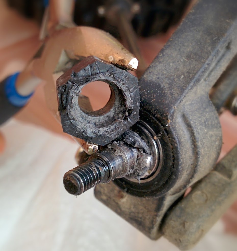

Slash keulii jatkuvasti kunnes...
Takana heksa pyörähti sileäksi sisäpuolelta. Aiemmin olen nähnyt vain ulkopuolelta pyöristyneitä versioita. Täytynee tilata alumiiniversiot.
Omilla kokemuksilla aluhexeistä, ei enään tule, kun hexit rupesivat kestämään niin seuraava paikka mistä sitten meni olikin itse vanteen hexi paikka. mieluummin ostan kasan hexejä kuin vanteita.

Traxxasin omat aluhexit pitävät vanteet kunnossa. Hobby Kingin hexat sensijaan kannattaa heittää heti lepikkoon tai mielummin kierrätysmetalliastiaan, mitoitus on kelvoton.

Itsellä käytössä MIPin hexit (vetaritkin tietysti) ja nekin ovat pitäneet vanteet täysin kunnossa, pommituksesta huolimatta. Omalta osaltani pystyn suosittelemaan myös niitä.

Hobbylinnasta ostin ne, tarkoitettu ihan Traxxakseen mutta jollakin ilveellä vanteet vain halkesivat sieltä hexin tyköä.
Mutta mitäpä tuosta, ollutta ja mennyttä ja oli vain minun oma mielipide aluhexeistä.  :smiley:

TeknoRC muoviheksat ovat jostain syystä kestäneet tuon yhden pyörähtäneen jälkeen hyvin. Asfaltilla hyvällä pidolla ja reilulla kaasulla Slash heittää puolikkaan voltin taaksepäin ja päätyy liukumaan katollaan perä edellä menosuuntaan. Täyttä volttia en ole yrittänyt.

Voi noparikin olla syylinen kuvaamiisi oireisiin. Pura moottori niin näet onko vika siellä... Jos mahdollista kokeile toisella moottorilla...
