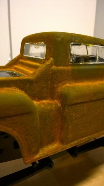

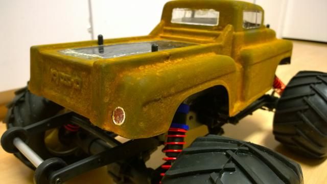

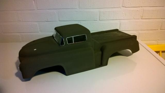

Tässä vielä pari kuvaa.
Iron -maali pohjalla, eli tuollainen harmaasävyinen maali kyseessä.
Sitten pari kuvaa mistä näkee paremmin tuon ruosteen. Sinänsä hauskasti ruostunut, että noista "pellin" pokkauksista ruostunut enemmän, koska siinä pysyi tuo hapate paremmin. Yön aikana on vielä ruosteen määrä hieman kasvanut joissain kohdissa.
Jätin auton alkuperäiset takavaloteipit sekä ikkunateipit paikalleen. En varonut tarroja sen kummemmin vaan annoin niidenkin sotkeentua hieman. Tuo oman lisänsä ulkonäköön..
