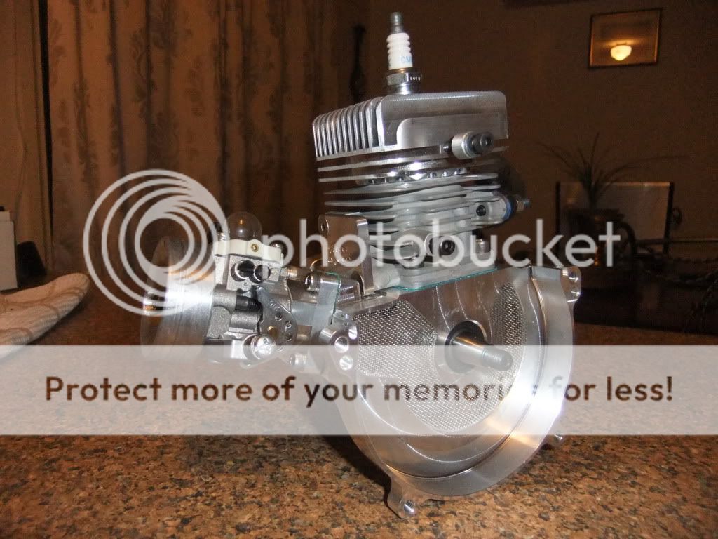

Nyt on kone taas kasassa, tosin edellisen version käytetyillä osilla mutta sentään ehjillä  :wink:  Pääsee ainakin testaamaan tuota penkkiä. Eiköhän se sen verran niilläkin pyöri. Kuten aikaisemminkin tuli todettua niin onneksi lohkot jäi ehjiksi, tosin on sisäpuolelta hieman "käytetyn" näköiset  :grin:

Kehveli jotta on hieno tuo siun tekemä alakerta ja tää puolenkiinnitys puoli moottorista :tongue:

Komea lohko on todella!
Onko mahdollisesti joskus et tulis ns. tuotantoon tollanen alakerta olisin hyvinkin kiinnostunut ostamaan moisen!?

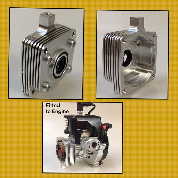

Kiitoksia, kiitoksia. Kyllä noita on ihan mahdollista tehdä jossain vaiheessa useampikin. Kiinalaisethan noita lohkoja sorvaa ihan mielellään kun niitä vähän ohjeistaa  :azn:  Seuraavaan versioon on tulossa muutama parannus mitä tuosta on jo oppinut. Kunhan saan toisen protoversion tehtyä niin sitten alkaisi olla jo aika valmis vaikka muillekin jaettavaksi.
Omasta mielestä suurimmat edut tuossa mallissa verrattuna myytäviin ovat mm. Isommat laakerit sekä mahdollisuus käyttää kunnon läppärunkoa (polini/bzm).

Entäs pytyn kiinnityspinta-ala? Tuleeks siihen tarpeeks lihaa että voi sovitella isoja pyttyjä?
Entäs kampikammion halkasija että sinne sais pitkää iskua pyörimään?

onko tos vahtipyörän puoleises levys sytkän säätöön kans vai näenkö omiani?
Mitä suurinpiirtein mahtaa tulla hintaa alakerralle ja tol sivu poskelle yhteensä jahka toimivan protoversion saat tehtyä?
Vs: 2-tahti moottorin virittely
« Vastaus #612 : 25.03.13 - klo: 11.10 »
Onko toi lohko muuten valettu vai jyrsitty?
Jos jyrsitty niin lienee billet alumiinia jo..

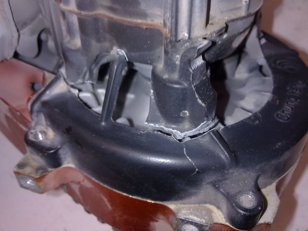

No racingwithbajalla on mcd:stä ainakin kaksi lohkoa halennut.
Bajassa en ole kuullut kenelläkään moottorin lohkoja hajonneen.
MCD:ssä tuo moottorinlohkon rikkoontuminen on eriasia kuin bajassa Jari.
Moottori tulee suoraan alustalevyyn kiinni, ei samalla tavalla kuin bajassa, jossa se saa hiukan joustoa rungolta.
Ja se vielä että mcd:ssä joutuu lohkosta katkomaan pari tukiosaa kun se kardaanitunneli pitää kairata.

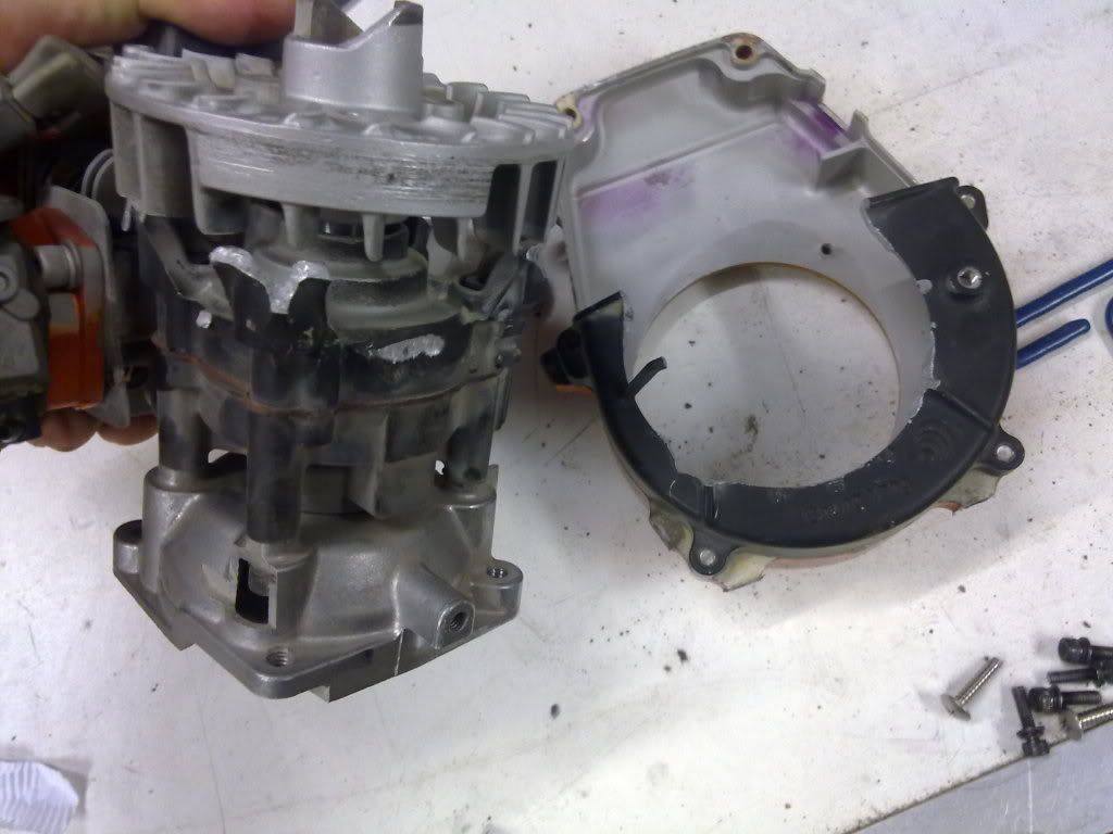

Ja sit lokhkolle käy tälleen.
Tälläisiä lohkon rikkoontumia siis ainakin ausseissa pojat mcd:llä saaneet aikaan.
Ja tääkin auto sai aikamoista sikaa..

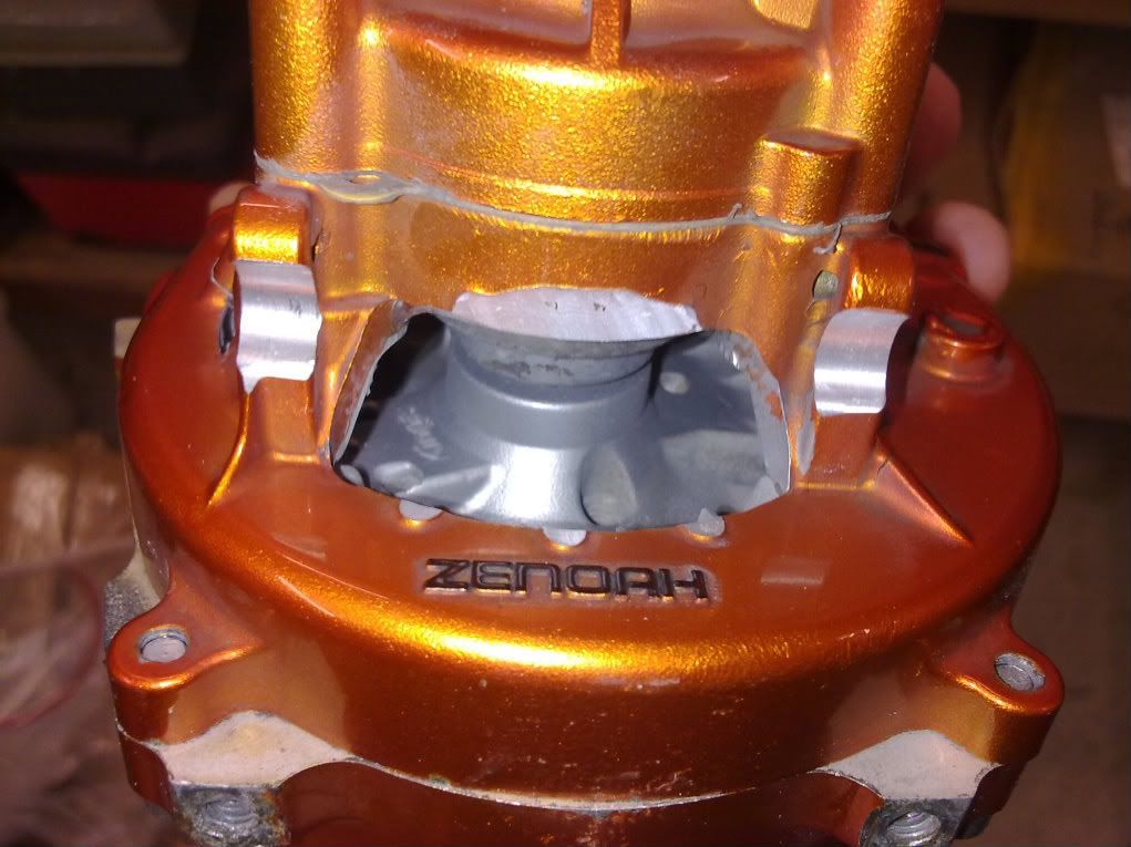

« Vastaus #618 : 25.03.13 - klo: 20.03 »
Tossa yksi toinen zenoah, eri käyttäjän kuin edellinen....

"billetistä" eli siis umpipalikasta tuo on jyrsitty. Ja kestävyyskin on jo kertaalleen todistettu  :azn:
Seuraavaan versioon tulee lisää tavaraa myös isommille pytyille. Kampikammio on aikalailla pakko tehdä sen mukaan minkälaista kampuraa meinaa käyttää. Eli jos haluaisi käyttää yli 30mm iskulla olevaa kampuraa niin sitten menisi kampikammion mitoitus uusiksi. Idean tasolla on ollut myös lohko CY:n 46cc moottorin osille (kampura, sylinteri jne.)
Tuossa on tosiaan säädettävä tuo sytytysennakko. Vielä en ole ehtinyt ennakolla leikkimään. Ja jos ei tuota muuten saa rikki niin riittävävällä ennakolla sitten  :wink:

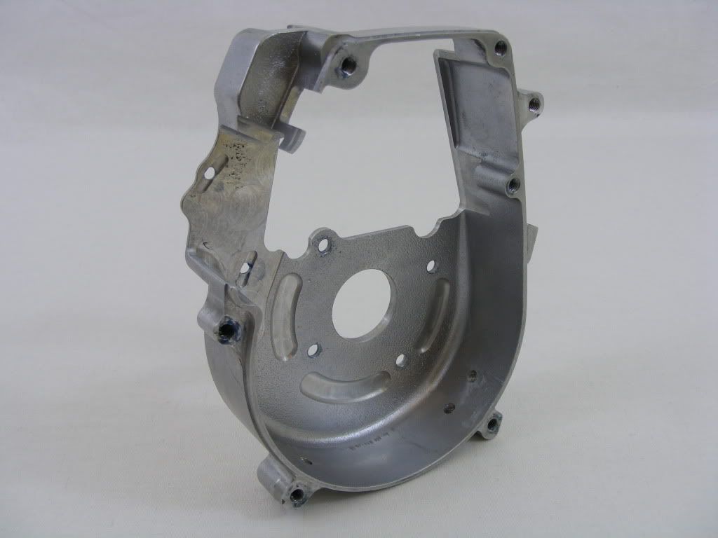

Jahka tuohon koneeseen laittaa vauhtipyörän kotelon, niin käykä pulttijako näiden cy/zenoah moottorien reikien kanssa yksiin?
Eli ne kolmen kiinnityspisteen mitat pohjassa ovat suunnilleen vakiot sun koneessa??..
Jos sattuisi sulta koneen joskus ostamaan, niin kävisikö se siis suunnilleet heittämällä paikoilleen?
« Vastaus #621 : 25.03.13 - klo: 20.54 »
Jollainen kaulus tuohon moottorii  tarttee vielä rakentaa jotta tuon vauhtipyörän lavat saa suojaan, tässä ts:n kone.
Bzm:n koneissahan on irrallinen tuo vauhtipyörän posken kotelo, siis näissä 23-28,5cc koneissa..
Noin meni yksi lohkohalki ja kolme sivuposkea on menny rikki samasta kohtaa se johtuu just rungon joustamisesta ja siit et Joferin alum.tankin päällisen kiinnitys tulee just tohon ylimmäiseen pulttiin kiinni.
Ja toinen lohko meni ei kyl ihan noin pahasti miten toi toinen mut kumminkin molemmat paksut tuet murtuneet jonka luulem johtuvan siitä kun on kone kiinni kahdella kuusiolla vautipyörän suojuksesta niin joku 4mm on alumoottoripukin kiinnikkeiden välis tyhjää.
Eli kun moottoripukin kiristää niin se ns. vetää lohkon puolikkaita erilleen.
Oon miettinyt jos tekis reiän pohjalevyyn et olis kiini siinä kolmella kuusiollla niinku Bajassa....
